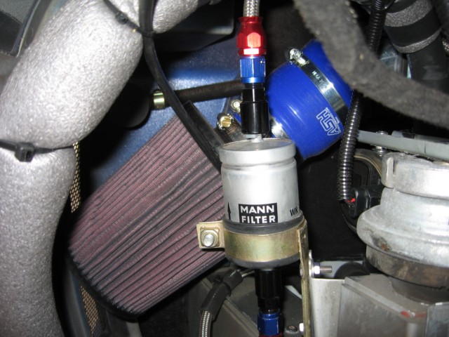

Foto's hieronder van de motorruimte (niet heel veel plaats meer) en van linksonder achter het spatscherm, waar het luchtfilter (uiteraard), het benzinefilter (standaard NA filter) en de pomp voor de SC koeling een plaats hebben gevonden. Verder aan de rechterkant een catchtankje met een open filtertje. Heb al de leidingen voor de carterontluchting 15mm gemaakt, zodat in ieder geval de weerstand in de leiding wat minder is.

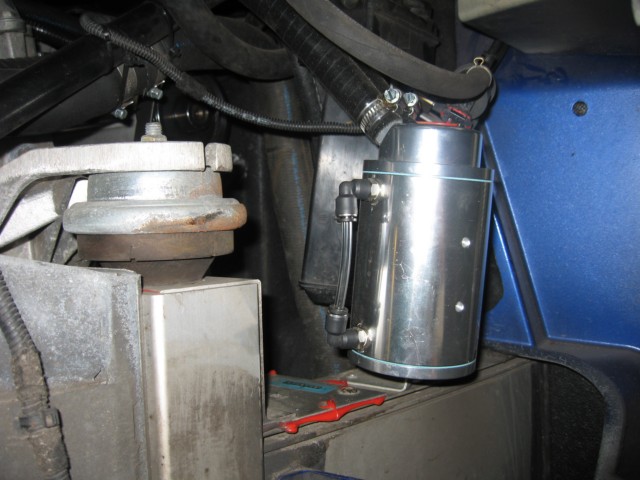

Catchtank is van D1 Spec, net geen halve liter. Zie foto. En wat die software betreft, ik heb meer vertrouwen in Peter dan in wat door verschillende tuners geleverd wordt. Je kan precies zien wat de motor doet en alle belangrijke tabellen en parameters veranderen.

Zoek even op 'D1 spec catchtank' en gij zult vinden
Ik weet niet meer waar ik 'm gekocht heb want ik heb ondertussen zoveel van die kleine dingetjes her en der vandaan gehaald. Ging mij ook niet om de bling, maar meer om een functioneel tankje. Zit toch ergens waar je 'm niet kan zien.
