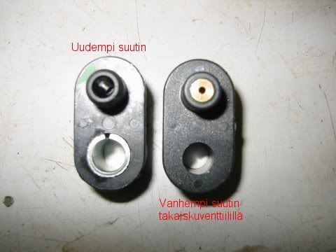

Op zoek naar onderdelen.
Zie hier:
http://www.z22se.co.uk/forum/threads/z2 ... -feed.411/
Dat bronzen busje is een terugslagklepje wat bij vervuiling verstopte. De nieuwere uitvoeringen hebben dat klepje dus niet meer.

En vergeet de twee (rek)bouten waarmee de kettingwielen aan de nokkenassen gemonteerd worden niet!
@ robertsabee: zolang je niet weet of er een recall is uitgevoerd kan niemand je die garantie geven. Het kan zomaar 100k en meer meegaan, maar een verstopte oliesproeier of een kapotte spanner kan roet in het eten gooien. Een minuscuul flintertje van het (papieren) oliefilter kan het bewuste sproeiertje verstoppen. Dat schijnt het probleem te veroorzaken.
Dus een antwoord op je vraag of het verstandig is: Ja, voorkomen is altijd beter.
