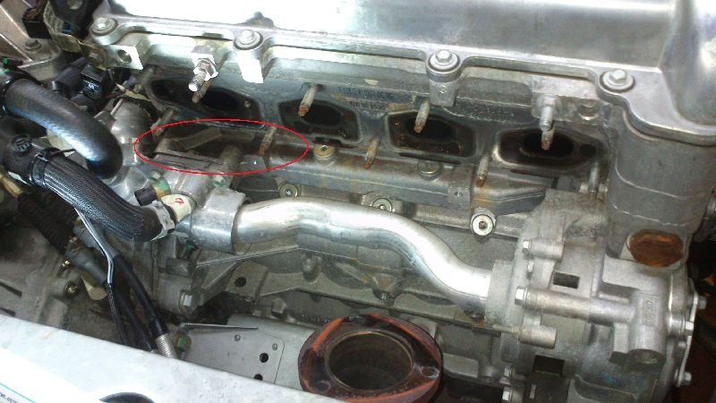

Mooie steunen voor de clam Jan! Minder kans op scheurtjes zo.
Vwb het uitlaatspruitstuk, ik denk dat het weinig kwaad kan om er alleen een nieuwe moer op te zetten en hem weer aan te draaien, maar heel zeker weet ik dit ook weer niet, heb ik nog nooit aan de hand gehad.
Zet je het hitteschild weer terug? Ik zou het niet doen. Dan kom je dus weer heel lastig bij die moeren om ze af en toe te kunnen checken en weer even opnieuw aan te halen na 1 of 2 ritjes voor de zekerheid. Plus dat het volgens mij een betere koeling voor je cilinderkop geeft om het daar lekker te laten ademen.

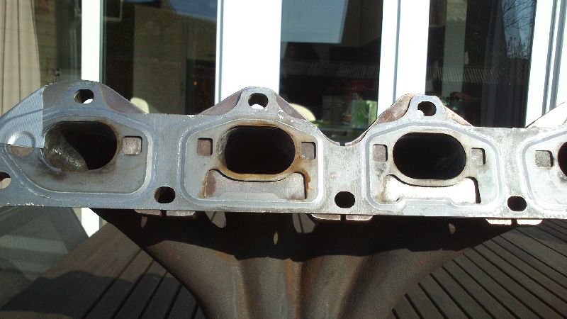

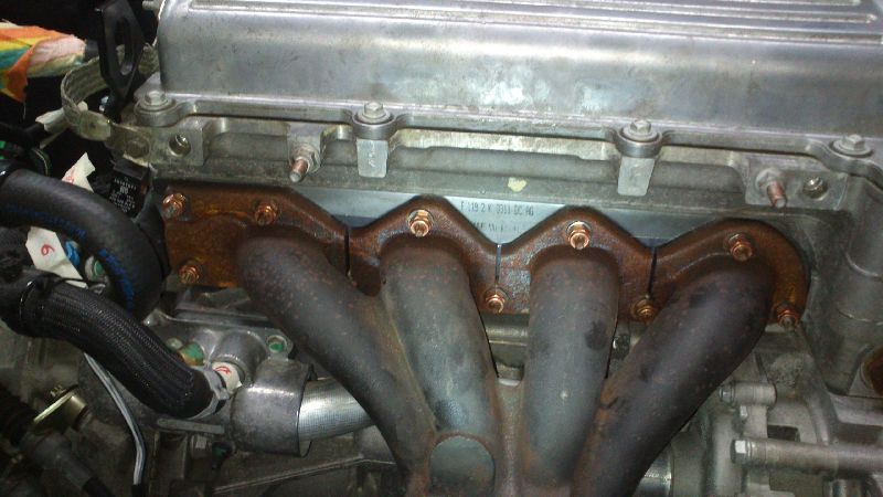

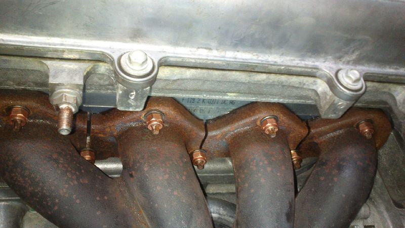

Re: begonnen aan de sc ombouw
vandaag dan maar de raad gaan opvolgen en begonnen aan de demontage van de uitlaat
zie de foto's hieronder een zie ook de lekkage

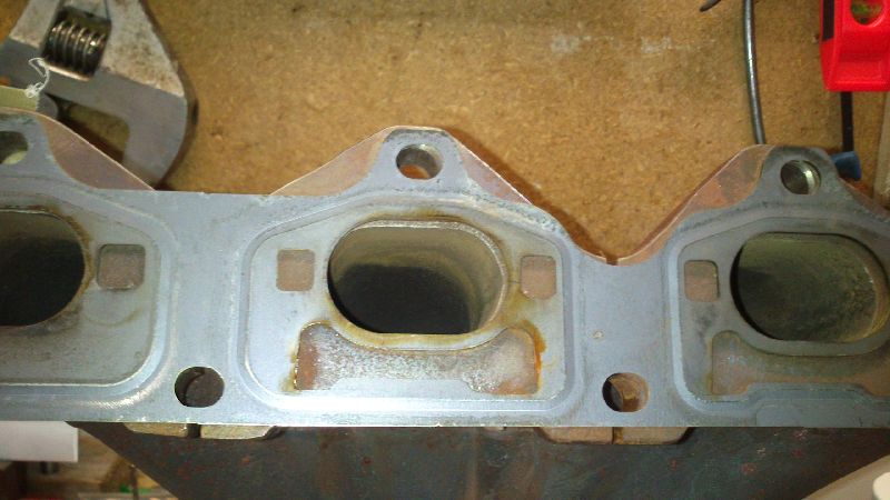

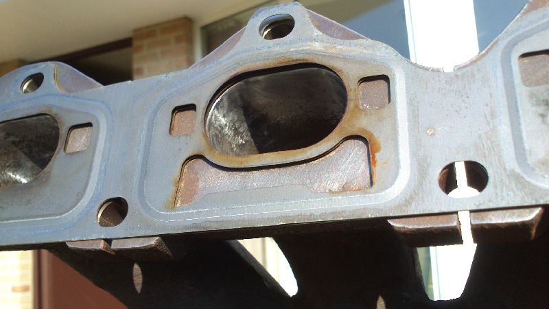

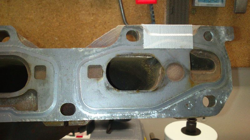

Dan de pakking die ervan tussen komt even op het uitlaatspruitstuk gelegd juist op de aftekeningen die je kon zien in het uitlaatspruitstuk
en dan kom je tot de clonclusie dat die voor geen meter overeen komt
zie foto
zie foto
- 17.jpg (63.46 KiB) 3007 keer bekeken
- 18.jpg (57.84 KiB) 3016 keer bekeken
- 19.jpg (60.53 KiB) 3008 keer bekeken

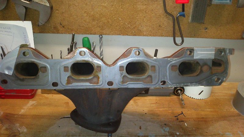

dan maar weer eens de dremel genomen net als vroeger in de 2 takt tijd en hier het resultaat
- 21.jpg (61.08 KiB) 3010 keer bekeken
- 22.jpg (50.96 KiB) 3009 keer bekeken
- 23.jpg (56.34 KiB) 3009 keer bekeken
Ik zou voor de montage niet enkel een nieuwe pakking maar ook nieuwe borgmoeren gebruiken.
morgen ga ik om koperen M8 moeren

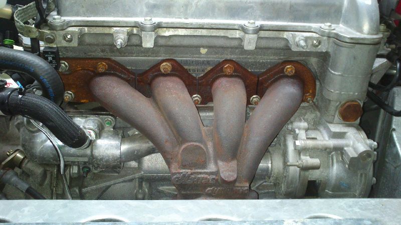

@ manta79 ja ik heb de inkepingen in de roestige spanner en ga er met de ombouw ook een nieuwe bolle spanner in zetten
de uitlaat terug oke nu
- 31.jpg (61.83 KiB) 2949 keer bekeken
- 30.jpg (62.79 KiB) 2949 keer bekeken

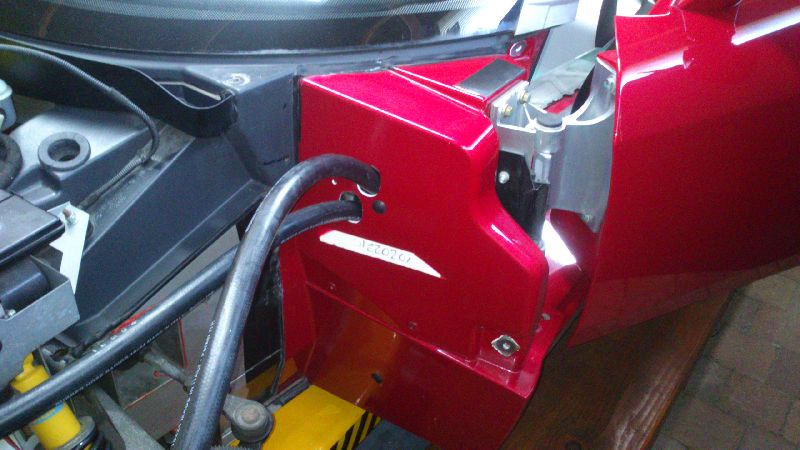

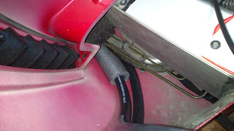

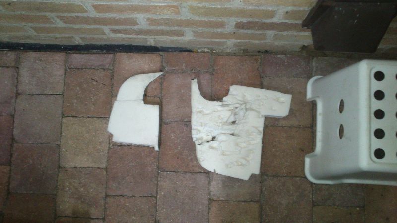

nu wilde ik de slangen eerst op de manier die jullie allemaal hebben gedaan eens anders doen
heb de sil eraf gesloopt en het schuim binnenin de sil eruit gesloopt
kost wel 2 uur de tijd om dit allemaal netjes te doen maar moet nu geen gat toe doen vooraan de sil
nu nog wachten op de kleine handjes van de vrouw om via de opening verkregen via de sil
de slangen omhoog te brengen
en dan kan de voorclam er weer op
nog 2 weken te gaan
nog 2 weken te gaan
- foto genomen met garage camera in de sil
- 37.JPG (33.78 KiB) 2938 keer bekeken
- 36.jpg (51.44 KiB) 2938 keer bekeken
- 35.jpg (54.98 KiB) 2935 keer bekeken

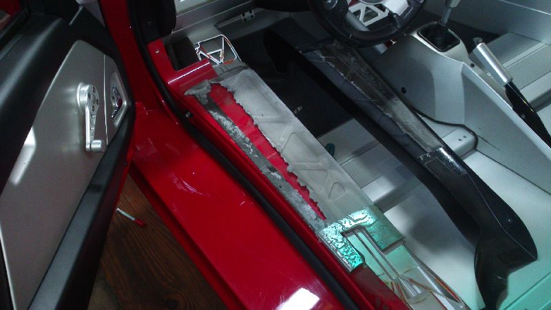

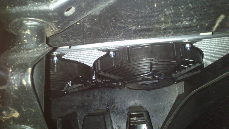

denk aan 2 voordelen bij deze methode
1) geen gat in je wagen en
2) ik heb de slang die bij mij de koudste moet zijn van voor tot achter door de sil
kunnen inpakken in buis isolatie de andere de retour die de warme slang wordt ligt
er gewoon naast deze kan dan zo z'n warmte al afstaan op zijn retour naar de radiator
de tweede foto is genomen door het gat dat je bovenaan verkrijgt bij het demonteren
van de sil beschermings plaat
- 40.jpg (64.59 KiB) 2917 keer bekeken
- 41.jpg (49.1 KiB) 2915 keer bekeken
- 42.jpg (54.03 KiB) 2916 keer bekeken
Slim gedaan zo Jan.
Ga je je streefdatum nog halen denk je, met andere woorden, lig je nog op schema?
