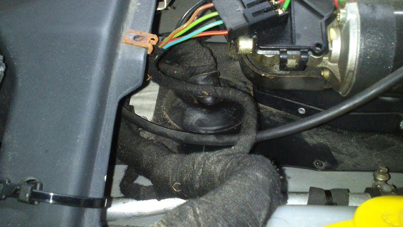

Ik wil een elektrische kabel van de motor doorvoeren naar de cockpit voor het bedienen van de radiator
heb een foto genomen van waar ik door wil en mag ik daar een gaatje in prikken of is er een andere plaats
die beter is.

Ik heb op die plaats ook een extra draad doorgevoerd, langs de bestaande kabelboom, geen extra gat in het rubber geprikt dus.

Oké zal na de formule 1 eens kijken om draad er ook door te krijgen

Heb ik ook gedaan en dan via een relais geschakeld via een andere hendel met achterruit wisser schakelaar.sooike schreef:Ik heb op die plaats ook een extra draad doorgevoerd, langs de bestaande kabelboom, geen extra gat in het rubber geprikt dus.

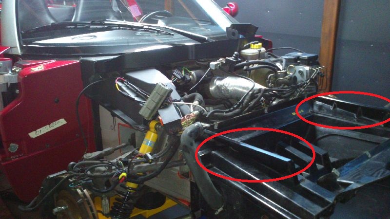

na de formule 1 wat verder gedaan heb 4 geleider draad doorgevoerd
(2 voor de abs switch en 2 voor de radiator switch)
dan nog die opbouw van die radiator afgebroken
nu vraag voor exmanta moeten die opstaande zijden weg gehaald worden zoals van maik
of niet
of niet

Jan, als jij de pro-alloy radiateur hebt dan moeten die randen echt weg. Of heb jij opeens een vreemde cooler set-up?
Schroevendraaier er voorzichtig onderwerken op een hoekje en daarbij ook wat omhoog buigen met je handen en dan met een scherp mesje eronder. Dan haal je ze in één geheel weg. Had ik volgens mij ook uitgelegd toen je hier laatst was.

Yep, zoals Maik al zegt; plastic randen verwijderen om plaats te maken voor de PA pre-radiator.

weet dat je dat aanhaalde maar was voor de zekerheid heb de rad nog niet gezien vandaarMaik schreef:Had ik volgens mij ook uitgelegd toen je hier laatst was.
en inderdaad die verdomde 3 vijzen aan de achterkant van de behuizing van de radiator
zijn een doorn in het oog om te verwijderen.
Zeker diegene met de remleidingen die er net voor lopen.
Ook hier zal ik maik z'n raad en daad volgen en er sleuf gaten van maken.
