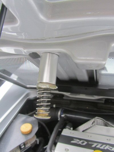

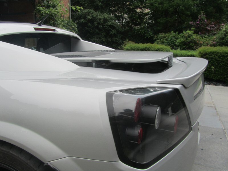

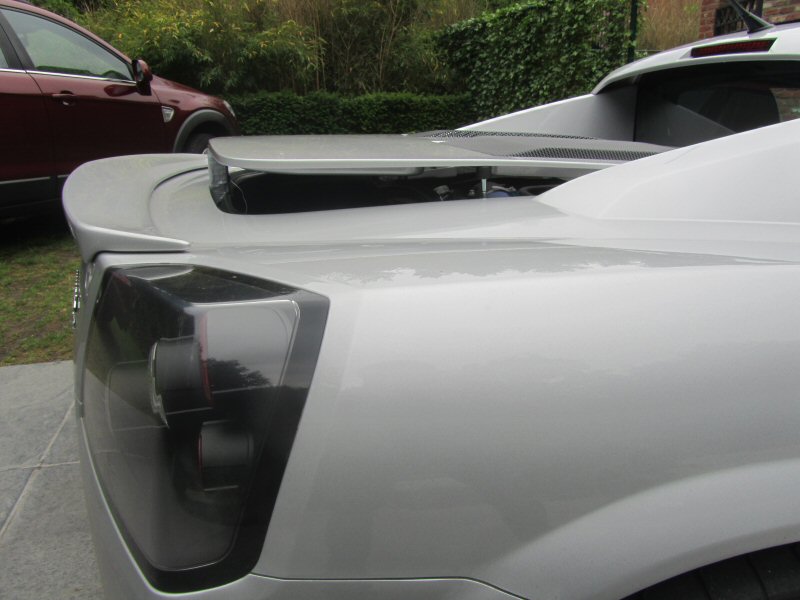

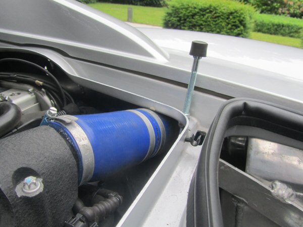

Extra koeling voor motorruimte door achterklep beetje open te laten.
Past als een bus ! 1000 x bedankt Stefan!
Ik plaats morgen wel een foto.
Alleen heb ik verkeerd gemeten en had ik de klep toch nog een paar cm meer open gehad :bangin:
Eerst zo proberen in Spa komende woensdag en dan zien we wel :|
stefan
Berichten: 1452
Locatie: grobbendonk
Re: draaier / freezer gezocht in de buurt van Antwerpen li
Bericht door stefan »
@ Alain is graag gedaan hoor en zeker geen moeite.. ik dacht al even dat ik verkeerd gedraait had..
probeer het even of het helpt,anders maken we een langere bus he
alleen goed kijken bij hoge snelheid hoe die achterklep zich gaat gedragen,denk dat ze wat gaat trillen :?:
grtz stefan

Ik had ook schrik dat alles kapot zou trillen vooral aan de scharnieren dan maar de klep staat echt heel goed vast,
ik heb achteraan nog een extra steuntje voorzien
gemaakt uit isolatiemateriaal voor muren en vloeren.

Busje uit alluminium gemaakt door Stefan !

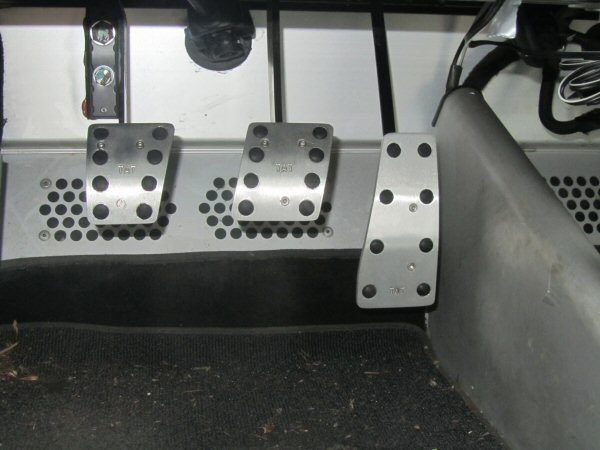

Ook heb ik pedalen van TAT gemonteerd om beter tussengas te kunnen geven.
Wat een klote job om je er tussen te wringen om eraan te kunnen ! :evil:
stefan
Berichten: 1452
Re: Draaier gezocht EXTRA KOELING MOTORRUIMTE !
hey Alain
steek tussen de bus en je deksel eens een rubber rondel voor beschadiging te voorkomen :idea:

alain schreef:Ook heb ik pedalen van TAT gemonteerd om beter tussengas te kunnen geven.
Daar heb ik al eens een goedkopere oplossing voor gevonden:
viewtopic.php?f=2&t=4321&p=73117&hilit=Tussengas#p73117

Experiment is geslaagd!
Olietemperatuur gezakt met 10 á 20 graden C op circuit !
Engelsman doet nog extremer door heel zijn achterste bodemplaat en diffuser eraf te laten !
