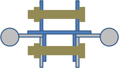

Zat nog aan dit bracket te denken (racket in blauw, wishbone in grijs)
... maar uiteindelijk blijft 't hobbyen. Dus ga toch maar eens met Nitron praten.

Edit over die bracket: Ik zou dat daar bovenop gewoon aan de wishbone (laten) vastlassen, want je wilt het wel stevig hebben. Krijg je een beetje eenzelfde contructie als voor. Maar mocht je wat van Nitron horen, ik kan ook nog wel twee langere eindogen gebruiken. :yes:

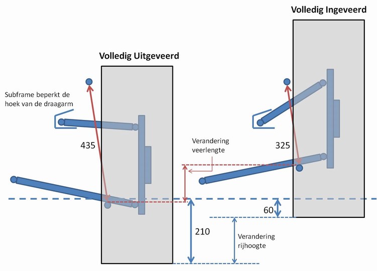

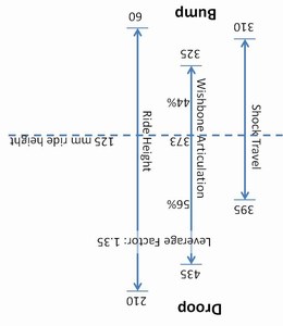

Natuurlijk helemaal gelijk over dat rijden. Maar de Speedy is een hobby auto, dus daar moet wel wat aan gesleuteld worden. En dit is eigenlijk wel een leuk onderwerp. Ik zit toch weer aan een paar beugeltje te denken, al was het alleen maar om eens te proberen. Nog even een tekeningetje:
waarbij shock travel de lengte van de schokbreker is (min to max), wishbone articulation de afstand tussen de bestaande schokbreker ophangpunten (min en max bepaald door raken van het subframe) en ride height de rijhoogte gemeten met mijn wielen. Rijhoogte is anders gemeten dan de twee voorgaande, dus vandaar dat het nulpunt anders is: draagarm helemaal omhoog is korste lengte gemeten op de schokbreker ophangpunten (325mm) en komt overeen met een rijhoogte van 60 mm. De leverage factor komt doordat de afstand tussen het ophangpunt van de schokbreker en het scharnierpunt van de draagarm kleiner is dan de afstand scharnierpunt - upright (en omdat de schokbreker onder een hoek staat, maar die is achter te verwaarlozen).
@Exmantaa: yep, schokbreker verlengen kan wel, maar alleen met andere body. Losse ogen hebben ze niet van gehoord.
Re: Gaten boren in het subframe
En zo worden losse demper brackets op het subframe opeens best weer interessant. :bag:

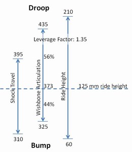

(kun je dat mooie plaatje niet even op z'n kop zetten zodat bump boven en droop onder staat? ;-) )
aboellaard
Berichten: 824
Locatie: Emst
Bericht door aboellaard »
Tuurlijk kan dat:

Nu effe wat minder flauw, misschien wat eenvoudiger (met de aantekening dat Powerpoint niet direct het meest vriendelijke tekenprogramma is):
En wat die bracket betreft, heb ik nog even naar gekeken en is helemaal niet nodig gaten te boren. Is nog een ander bevestigingspunt wat heel mooi uitkomt. Dus een dezer dagen naar de ijzerboer en met de haakse slijper aan de gang om iets te hobbyen :) Zonder gaten in het frame te boren
