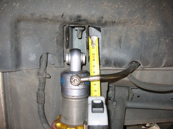

Ik zit eraan te denken de opnamepunten voor de schokbrekers achter te veranderen. Het bovenste opnamepunt naar beneden of de onderste naar boven. Reden, zie hieronder. Makkelijkst lijkt het bovenste bracket, twee stukken L staal te nemen en die aan beide zijden vast te zetten mbv de bestaande gaten (voor de schokdemper) en om kantelen tegen te gaan met bv een M10 door het subframe heen. Daar moet dus aan beide zijden een gat komen van 10mm. Zeg maar waar het einde van de meetlat zich op de foto bevindt. Ik aarzel alleen een beetje om zo maar een boor in het subframe te zetten. Lijkt me allemaal OK, zeker als je 4mm dik staal gebruikt en een en ander goed vastzet, maar voor ik dat doe zou ik toch graag eens horen wat men hiervan denkt.
Reden is dat m'n schokbrekers eigenlijk een beetje te kort zijn. Na een discussie op het UK forum heb ik alles eens nagemeten. De ophanging achter laat ruimte voor een schokbreker lengte van 32,5 cm (volledig ingeveerd) tot 43,5 cm (volledig uitgeveerd). Mijn schokbreker is echter 39,5 cm lang en volledig ingeveerd ongeveer 31,5 cm. Dus het traject van de schokbreker past eigenlijk niet goed bij de ophanging. Zie ook de foto, waarop de ophanging volledig naar beneden staat en er ongeveer 35 mm ruimte teveel is. Alles gaat nog wel als je op bijvoorbeeld 110 mm rijhoogte achter gaat zitten. Maar dat werkt weer niet door m'n wielen. Als ik uitga van een rijhoogte van 125 mm achter en 50% invering / 50% uitvering wil hebben, moeten de opnamepunten worden veranderd. Als ik die 30mm dichter bij elkaar zet, heb ik bij een rijhoogte van 125 mm net wat meer uitveerweg dan inveerweg, wat praktisch gezien het beste is.

Ah, iemand die ook serieus met dit probleem bezig is. :bag:
Had exact dezelfde gedachtes om de ophangingspunten te veranderen voor de te korte demper, alleen dan gewoon met S1 rear damper brackets, welke geschroefd ziten. Simpel een extra (hoger) bevestigingspunt in de onderste draagarm boren wordt moeilijk vanwege de draagarm buizen, want daar krijg je dan lastig een normale bout door... :wacko:
Mijn probleem is nu opgelost doordat ik toevallig net een set langere Nitrons (achter met ~430mm open) kon bekomen, maar eigenlijk is de beste en simpelste oplossing om gewoon een wat langer eindoog onder op je Nitrons te schroeven. Die moeten ze volgens mij in verschillende lengtes hebben...
(Ik moet overigens nog wel zachte hulpveren erbij hebben om een beetje knappe bump/rebound setting met mijn 550lbs veren te krijgen)

Natuurlijk kun je gaan hobby'en aan je subframe, maarruh...
Gek idee.. Informeer bij Nitron of je ze kunt laten reviseren/aanpassen met langere 'top mounts' of in z'n geheel langere demper bodies+zuigerstangen?
Als je specifiek aangeeft wat je wilt kunnen ze heel veel en wellicht een 'cleanere' oplossing...
Re: Gaten boren in het subframe
Nitron levert de Speedsster dempers nu dacht ook ik in een langere uitvoering (....)
Met een langer onderste montageoog zou je klaar moeten zijn, maar heb nog nergens gevonden hoe je die zelf van NTR's kan demonteren.(moet gewoon geschroefd zitten, maar hoe precies??)

aboellaard
Berichten: 824
Locatie: Emst
Bericht door aboellaard »
Eerlijk gezegt is natuurlijk het verlengen van de schokbrekers het beste. Maar nadat ik meer dan een maand op een paar passende brackets heb moeten wachten, ben ik niet meer zo onder de indruk. Ga toch eens kijken of er iets aan die ogen te schroeven valt. En even met Yvo bellen. Het hobbyen aan het subframe kwam alleen bij me op omdat het vrij eenvoudig is met wat eerlijk handwerk (=hobbyen) een paar brackets in elkaar te frutsen.
Hoe zitten die S1 brackets eigenlijk vast? Schroefdraad tappen of contramoer?
@Jaydee, je moet eigenlijk helemaal niet naar de hoeveelheid schroefdraad kijken. Aan de voorkant scheelt de ene en de andere kant bij mij bijvoorbeeld zo'n 5 mm. Rijhoogte meten is veel beter. Als je vrijwel geen voorspanning heb en je wilt naar beneden, kom je waarchijnlijk met wat ruimte tussen veer en stelring. Daar kan je dan een tender of een helper voor gebruiken. Je kan ook best wat naar beneden, want met ongeveer 300 kg op een achterwiel en 475 Lbs/inch zak je ongeveer 35 mm als de veer geen voorspanning heeft. De schokbreker heeft achter ongeveer 90mm tussen volledig uit- en ingeveerd. Om 50% invering / 50% uitvering te krijgen moet je dus 10 mm bij de schokbreker zakken. En dat is x1,35 aan het wiel. Dus je kan makkelijk 15-20 mm naar beneden. Normale rijhoogte is geloof ik 140 achter, dus dan kom je op 120-125. Eigenlijk precies waar ik op mik. Bij mij is de ideale rijhoogte, met deze schokbreker lengte, ergens tussen de 110 en 100 en dat is voor mij veel te laag.

aboellaard schreef: Hoe zitten die S1 brackets eigenlijk vast? Schroefdraad tappen of contramoer?
S1 en Rover S2 elises hebben een geheel andere achtersubframe/chassis constructie.
Op deze auto's zitten de brackets in blokken geschroefd op het einde van het alu chassis waar ook weer het stalen subframe en de roll-over bars aan vast zitten.
Zo:
En hoe het chassis/subframe zit:
De brackets worden dus in de (grofweg) driehoekige alu blokken geschroefd.
Bij de Speedtster 'eindigt' het Alu deel van het chassis ongeveer een centimeter of 10 a 15cm eerder en is de bracket een (aan)gelast onderdeel van het achtersubframe:
Op zich is het wellicht er op te (br)ouwen, maar dit is 1 van de onderdelen die niet gelijk is tussen de Elise en de Speedster.
Yep, het subframe is daar niet echt makkelijk binnenuit bereikbaar om iets op te bouten . Je oude bracket eraf slijpen en een andere wat lager erop lassen zou nog gaan, maar ellende met verzinkt frame etc. en zou echt een laatste redmiddel zijn.
Het is dan misschien nog simpeler om dan van twee lower wishbones de shockmount 3 cm omhoog "te verbouwen"... :bag: (En dat is ook weer in originele staat terug te bouwen!)
Afijn, langere dempers zou ik zeggen.
