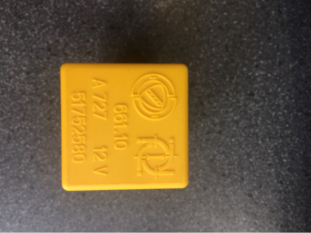

Op het UK forum heeft iemand dit gevonden:
http://www.ebay.de/itm/Original-Fiat-La ... 4ad4269ae7
Mocht de link later niet meer werken (search enzo), het gaat om het centrale deurvergrendeling relais van fiat/Lancia.
Artikelnummer 51752580
Co'tje
Berichten: 1478
Re: Geel startrelais
Bericht door Co'tje »
Smiley schreef:Op het UK forum heeft iemand dit gevonden:
En het werkt?
Geweldig, E 7,50 :D :D :D :D

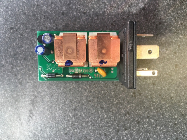

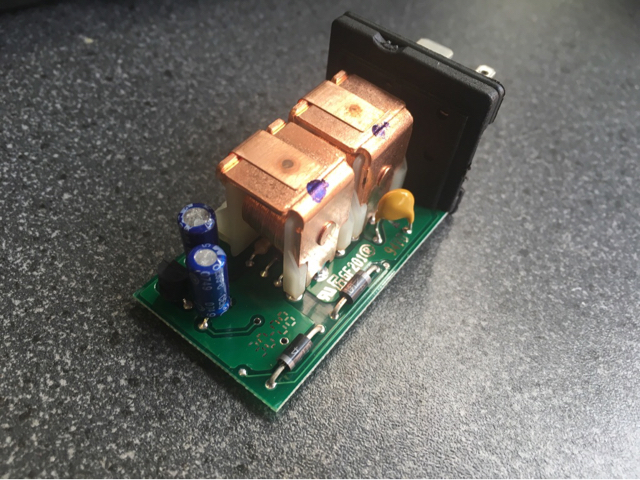

Ben benieuwd,
Meestal zijn die "Central door locking" relais iets groter dan gewoon om de spanningpolarisatie te kunnen verwezenlijken, zodat open-gesloten kan gedraaid worden. Ik vermoed dus dat deze inwendig niet de logica heeft van het gele startrelais. :roll:
Neetmans
Berichten: 562
Locatie: Breda
Bericht door Neetmans »
Het gele ebay relais :
