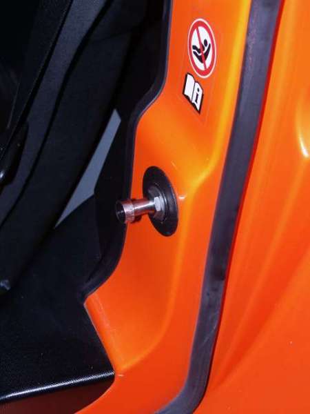

last van rammelende deuren
Flaminiasupersport schreef:Inderdaad. De oude eraf vijzen en de nieuwe erin... het vergt wel wat handigheid maar al bij al gaat het vrij vlotjes! :P
Euhh sorry maar wat is vijzen :?:
Hoe draai je ze eruit/erin, met een griptang of zo :?:
Ik heb ze besteld, al vind ik ze eigenlijk te duur. Nu maar afwachten of ze helpen. Misschien kunnen we daarna wel wat kopieën maken als er meer liefhebbers voor zijn ?
AFAIK maak Lotus ook al dikkere deur-pennen die ergens begin 2003 op de Elise zijn gekomen.. Ik weet niet of ze die op de Speedster ook monteren.
Ik dacht dat de dikkere 10mm waren en de standaard 8mm.
Yvoooooo! Hoeveel kosten die originele 10mm pennen bij jou?? :)
Marcel schreef: Euhh sorry maar wat is vijzen :?:
Euhh ... Vijzen = iets in of uit schroeven.

De originele deurpinnen worden gewoon "losgeschroefd" met een ringsleutel van 17mm!
Het is inderdaad wat duur voor een "simpel gedraaid stuk" maar als je't ergens moet laten draaien (afmetingen...) etc wat zal je uiteindelijk winnen?

Ik heb daar ook last van, Jan (van Lotus) zegt dat dat heel makkelijk af te stellen is.. Gebeurt volgende week als ik daar moet zijn voor mijn uitlaat,als je niet zo lang wilt wachten moet je m effe bellen. 8)
En steven......heb je je nieuwe deurvangers/pinnen er al op zitten :?:
Nee liggen al twee weken op tafel :oops:
Ik heb een paar weken terug de nieuwe pennen gemonteerd en het helpt inderdaad tegen het rammelen van de deuren. Rechts is dat nu over, maar links is het ook nog het raammechanisme dat rammelt.
Dus nog steeds niet perfect.
Het ziet er wel beter uit als orgineel en het wordt verstuurd met een duidelijke handleiding.
Ik heb ze ook zojuist gemonteerd........en de deuren sluiten beter en rammelen inderdaad minder.........GOED DUS :!:
Bij de bestuurder hoefde er geen extra ring tussen, bij de passagier wel, deur ging zonder bijna niet meer open :shock:
