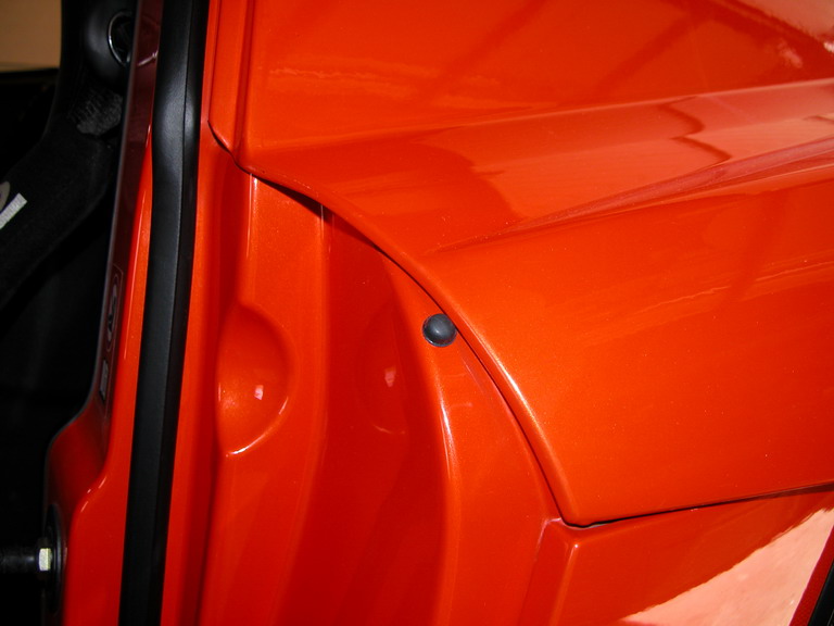

Door deze rubber dopjes aan te brengen blijven de deuren strak in het slot zitten, en rammelen ze niet meer in de sloten :lol: :lol:. Het rijden op een slechter wegdek geeft nu weer minder bijgeluiden..

En waar heb je die dopjes vandaan? Zijn dit echt speedsterdopjes? Ik heb Mark gehoord over rubber dopjes die standaard onderaan de deuren zouden moeten zitten, maar bij bijna iedereen zijn ze weg/verloren.
Ik heb een rammelende bestuurdersdeur :?
Hoi Maik,
Bij mij zitten er aan de onderkant nog wel de originele dopjes. Maar ze hebben deze op een plek gehangen dat ze totaal geen nut hebben.
De Dopjes die ik heb gebruikt zijn net de zelfde als de originele, en zijn van het merk 3M en zijn noemen ze Bumpon en zitten met 58 stuks op een vel (even zoeken op het net zou ik zeggen).
3M Bumpon Zelfklevende Stootdoppen
3M™ Bumpon™ stootdoppen worden gebruikt als uiterst efficiënte voetjes, anti-slipplaatjes of afstandhouders. Ze absorberen trillingen en geluid en kleven op de meeste oppervlakken. Bumpon™ stootdoppen zijn van polyurethaan, een materiaal dat uitstekende anti-slipeigenschappen heeft en oppervlakken niet beschadigd. 3M™ Bumpon™ stootdoppen zijn verkrijgbaar in allerlei afmetingen en vormen.
Gr. Pascal

de dopjes onderin zijn niet nutteloos. Ze zorgen er nl voor dat het water dat door de deurrubbers wordt tegengehouden wegkan. Het was een van de updates die zijn doorgevoerd ivm lekkages en water dat op de dorpel bleef staan.
groeten
Speedilibra
Ik zal morgen eens kijken, heb nog niet stil gestaan bij het nut van deze dopjes.
Bedankt voor de tip
Gr. Pascal

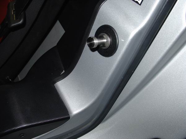

De mijne maken geen kabaal maar toen zag ik deze inox deeltjes op EBAY en dat leek me wel wat :P .
De originele pinnen waren gelig, vuil en zagen er niet uit dus is dit al zeker een "optische" verbetering :D . De nieuwe stukken wijken af van de originele in die zin dat ze een iets bredere kop hebben en dus het scharnier van de deur helemaal "vullen" zodat er geen spel of toch zeker minder slijtage op kan komen.
Die BUMPSTOPS dat is ook heel goed maar het verandert niets aan de oorsprong van het probleem. Preventief is het zeker een goed idee, maar het is geen echte oplossing als je deuren rammelen, niet? Misschien moet je je scharnieren in de A stijl eens een beurt geven :?
In mijn deuren is er een rubberstrip aanwezig die net dààr komt waar jij je bumpstop geplakt hebt. Die rubbertjes waren wel losjes en klaar om eraf te vallen, dus misschien zijn deze bij jou verdwenen? :?:
Bling, bling. 8) 8) Dat zijn mooie deurvangers. :idea:
@ Flaminiasupersport
Heb je ook een link naar de ebay site waar je die RVS deurvangers hebt gevonden?
Ben daar misschien wel in geintresseerd namelijk.
Flaminiasupersport
Berichten: 210
Locatie: Antwerpen
Maarten, je moet eens kijken op EBAY.co.uk onder VX220... ze staan er zeer regelmatig!
Het ziet er mooi uit hé? :D
Hier is er dan één (of liever twee 8) :lol: )
Zie ik trouwens goed dat het een kwestie van in en uit schroeven is :?:
Flaminiasupersport
Berichten: 210
Locatie: Antwerpen
Inderdaad. De oude eraf vijzen en de nieuwe erin... het vergt wel wat handigheid maar al bij al gaat het vrij vlotjes! :P
