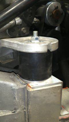

Er is eventueel een oplossing naast de Omega B, Vibra Technics en de Regelin-Performance mounts.
Deze kunnen we zelf maken/aanschaffen. Door middel van een gevulkaniseerde Silent Block en een aluminium spacer. Er zijn drie "shore" sterktes (45°/55°/75°), die van Regelin-Performance schijnt 80° te zijn en wij kunnen 75° kopen als hardste dus dat komt aardig overeen.
Gezien de aanschaf van deze blocks per minimaal 10 stuks gaan (dus 5 auto's); wie wilt er met mij mee het bootje in gaan om te proberen of dit een passende upgrade motorsteun kan zijn voor in de toekomst?
Verwacht een prijs tussen de 50-75 Euro per set.

Zie bijlage
- 18470764_10207149491615547_54471819_n.jpg (14.15 KiB) 7670 keer bekeken

Wordt al twee jaar gebruikt door een supercharged Speedster. Zonder problemen, beter als origineel volgens hem.stefan schreef:vrees dat dit niet goed gaat komen...
En, lekkere informatieve reactie ook. Je had beter geen reactie kunnen plaatsen
Re: Vibra Technics engine mount
Ja ik heb de road versie en ben daar zeer tevreden over beter dan de powerflex!
