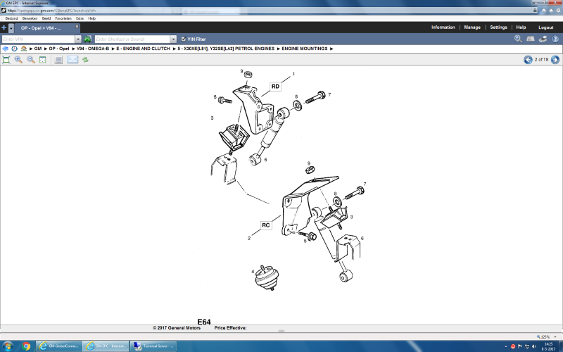

Er wordt veel geschreven over de Omega B mount, misschien maar eens de proef op de som te nemen.
Van der Kooi bied de Vibra Technics aan voor 190 Euro per stuk :|

Re: Vibra Technics engine mount
timmyboy55 schreef:Ik denk dat de Vibra Technics 'Road' uitvoering best een goede keus zou zijn... de flex factor is de helft vd OEM steunen, aangezien de OEM steunen TE flexibel zijn EN kapot gaan onder jouw koppel (miss ook handig voor mij dus....) denk ik dat de 'road' wel goed zijn... de competition zijn een 4x stijver dan de OEM....
Jep, ben ik het helemaal met je eens. Ik heb er al eerder over nagedacht maar je dient direct alle steunen te vervangen dus toen alsnog een Lotus/OEM mount geplaatst.
aKra schreef:Er wordt veel geschreven over de Omega B mount, misschien maar eens de proef op de som te nemen.
Even goed inlezen hierop. (uk forum)
Er zijn mounts die passen, maar waarvan het schroefdraad net ietsje kleiner is, waardoor je oliepan tegen je ondervloer komt. (ten minste bij de NA)

Weet ik, alle topics gevonden en toch een verdeeld antwoord. Gezien ik nu weet dat er twee soorten zijn, die qua hoogte verschillen snap ik het ook wel. Maar, een korter schroefdraad maakt niet per se uit voor de hoogte! Wel als er geen moer op past natuurlijk.
Overigens verkoopt Autovaux ook een remake, dus lijkt mij dat zij het zelfde idee hebben gehad.
