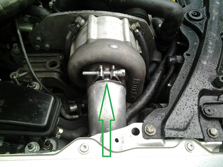

De klem op de inlaat compressor had ik al vervangen direct na aanschaf want de buis zat los en was met een "gewone" klem niet vast te krijgen.
Klemmen zoals op afb. kun je bij De Wildkamp halen, ze hebben veel maten op voorraad.
- Foto0343.jpg (208.37 KiB) 7460 keer bekeken

Prima, maar het gaat nu over de slangklemmen aan de 'druk' kant hè
En check dan ook meteen de slangklemmen bij de IC aansluitingen. Je moet ergens beginnen met uitsluiten, en dit ziet er sowieso niet goed uit. Dus waarom niet beginnen met de juiste slangklemmen?

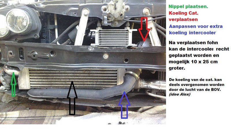

Dit zijn mijn voorlopige plannen.
De intercooler moet ik eerst nog controleren, de auto heeft ooit schade gehad vermoedelijk ook op de neus bestuurderskant.
Er zal toch niet een overijverige monteur bij de herstel werkzaamheden vergeten zijn om het afstopmiddel in/uitgang intercooler geheel te verwijderen ??
Groeten.
Groeten.
- Foto0356.jpg (196.8 KiB) 7455 keer bekeken

Bij die foto van de Rotrex is de aluminium buis toch niet koud over de uitgang van de rotrex geschoven hoop ik? Dat moet wel heel mooi passen wil dat lekdicht zijn. Ik zou daar heel erg oppassen voor het aanzuigen van niet gefilterde lucht. Heeft niets te maken met het drukprobleem, maar ik zou er wel iets aan doen.
Je intercooler kan niet dicht zitten, maar kan wel een restrictie veroorzaken. Dat vind je niet door op lekken te controleren. Daar heb je doorstroming voor nodig. Maar je zou eenvoudig een tijdelijke bypass kunnen maken om dat uit te sluiten.
Je gaf eerder aan dat er druk gemeten is, maar op welk punt is dat dan gedaan?
Vergeet bij het koelen van de cat door de lucht van de BOV niet dat juist op het moment dat je de koeling het meest nodig hebt, de BOV dicht staat. Dat is op het circuit niet zo'n probleem omdat je niet lang achter elkaar volgas rijdt. Maar op de autobahn met constant 200 dus wel. Die 'koeling door de BOV' moet je meer zien als leuk meegenomen

Was mijn plan Alex,
De cooler tijdelijk vervangen door een pvc buis 50 mm dikwandig, moet passen zie schema tekening eerder.
Volgens Clubsport is de cat cooler niet echt noodzakelijk en wordt vaak verwijderd ((foutmelding resetten).
Ik rij nooit langdurig op hoge snelheid, ik heb alle tijd en geniet onderweg van andere dingen.
Het zou mij niet verbazen dat er toch ergens een lek in het buizenstelsel/intercooler zit.
Ik weet niet of dit wel eens voorkomt maar kan een intercooler poreus worden.
In dat geval is lekkage moeilijk te horen met draaiende motor.

Neem even een maatje grotere buis mee bij de Wildkamp. Hoeft ook niet perse hoge druk buis te zijn. Buis 50 mm, dikwandig, dan hou je dus iets van 44 mm inwendig over. Dat is krap. De Rotrex heeft een 51 mm (inwendig) outlet. Ik zou zelfs voor een test niet kleiner gaan. En zo'n stukkie buis kost de wereld niet. Het aansluiten op de bestaande delen kan wel interessant worden. Ben eigenlijk wel benieuwd hoeveel lagen ducttape je nodig hebt
(en dat is dus geen suggestie om het zo te doen!)
Afpersen van zo'n IC is heel makkelijk. Twee stops fabriceren. Eentje met ventiel. Rustig aan met een fietspomp de druk opvoeren. Zet er niet gelijk 10 bar op. Voor een euro of 5 (denk ik inmiddels, alweer een tijdje geleden) heb je een duikflesvulling van meer dan 200 bar. Als je dat er op zet, zit er gegarandeert geen enkele ristrictie in die IC meer. Maar voor je dat doet, waarschuw de buren even en pas op voor de scherven. We zien het resultaat wel op het journaal
(dit is dus weer geen suggestie van mijn kant!)
