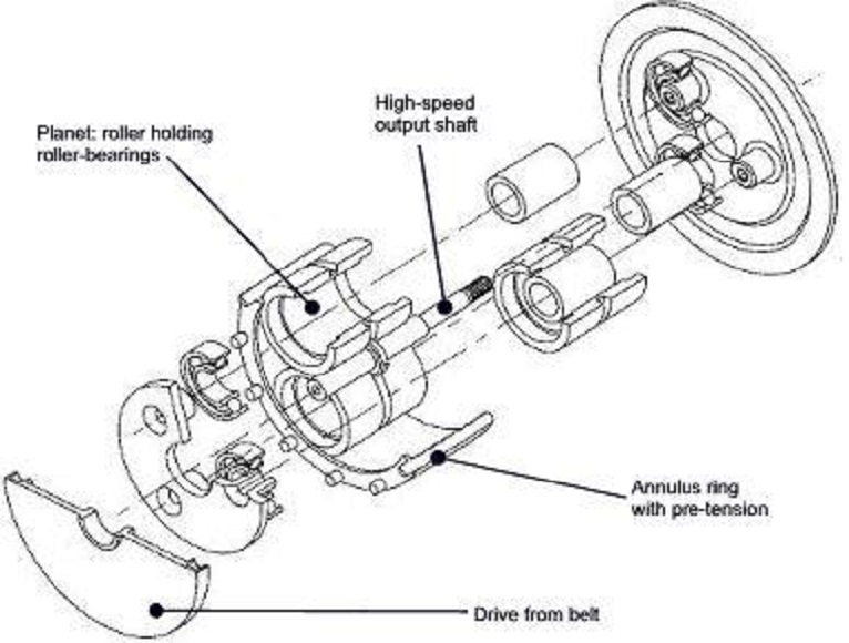

Tekening/animatie
Speedstermannen,
Heeft iemand een betere tekening of nog liever een animatie tekening/filmpje van de Rotrex.
Groeten, Henk.
Groeten, Henk.
- rotrex%20gears - kopie (2).jpg (95.07 KiB) 5480 keer bekeken
- RollatorGT
- Actief lid
- Berichten: 367
Re: Tekening/animatie
Bedankt Arno, precies wat ik zocht.
Blijft nog een vraag over:
Is de binnenzijde van de "trommel" glad, evenals de buitenkant van de satellieten,
Geld dit ook voor de verbinding satellieten met de uitgaande as.
Alleen in dat geval is er volgens mij slip mogelijk.
Hebben zowel trommel, satellieten als uitgaande as (schoepenwiel) een licht conische vorm.
In dat geval wordt door de centrifugale kracht de druk op de aanrakingsvlakken verhoogd en zal er een volledige versnelling zijn.
Groeten, Henk.
Groeten, Henk.
Zie pagina 9 van het Rotrex Technical Handbook voor een duidelijke uitleg. De trommel, de planeten en de sunshaft zijn allemaal glad. De tractievloeistof, de Rotrex olie zeg maar, zorgt voor ... tractie. Die vloeistof is zo geformuleerd dat de viscositeit toeneemt bij hogere druk. Als de vloeistof tussen de as en de planeet of tussen de planeet en de trommel stroomt, neemt de viscositeit toe en daarmee de schuifkracht die tussen die oppervlakken wordt uitgeoefend. En zo wordt dus de sunshaft indirect door de trommel aangedreven.

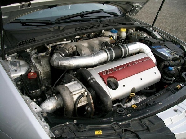

Bij mij zit het kannetje op nagenoeg dezelfde hoogte als de compressor.
Na reparatie van de olie slang gebruikt hij absoluut geen olie.
Bij koude motor staat het peil precies tussen min. en max.
Als ik bij koude motor bijvul tot max. perst de Rotrex de olie al na enkele tientallen km gelijk de inlaat in (geen lekkage) en staat weer op het oude peil.
Groeten, Henk.
Groeten, Henk.

- S. Gonzales
- Berichten: 1925
- Locatie: Noord Holland
Als ik zo de foto van je motorruimte bekijk valt mij direct op dat er niet de juiste slangklemmen gebruikt zijn, waarom? Kostenbesparing? Dit geeft uiteraard meer kans op lekkage onder boost. Is dat gecheckt?
Arno weet vast een goed adres voor de juiste slangklemmen.
Die zou je dus op voorhand al moeten vervangen.
Interessant, wat is er mis met die klemmen? Ik heb zwaardere gebruikt, maar bij mij is er sowieso iets mis in m'n hoofd. En ik verwacht wat meer druk en de afschuifkracht op die klem is recht evenredig met de druk. En neemt kwadratisch toe met de diameter. Bij een binnendiameter van 76 mm en een overdruk van 1 bar zou ik een afschuifkracht van rond de 45 kg verwachten. Wat zo'n klem makkelijk moet kunnen hebben. Maar als ik het goed lees ben je meer bang voor lekken. Vertel. Ik heb namelijk ongeveer derdigduizend slangklemmen tussen de Rotrex en de TB zitten en dat bevalt me voor geen meter.
Je wilt niet weten wat voor slangenklemmen ik op mijn Turbo Build heb zitten JoopS. Gonzales schreef:Als ik zo de foto van je motorruimte bekijk valt mij direct op dat er niet de juiste slangklemmen gebruikt zijn, waarom? Kostenbesparing? Dit geeft uiteraard meer kans op lekkage onder boost. Is dat gecheckt?
Arno weet vast een goed adres voor de juiste slangklemmen.![]()
- aboellaard
- Mega lid
- Berichten: 824
- Locatie: Emst
Tie wraps?
