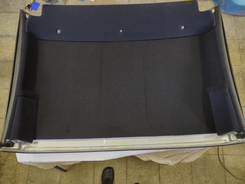

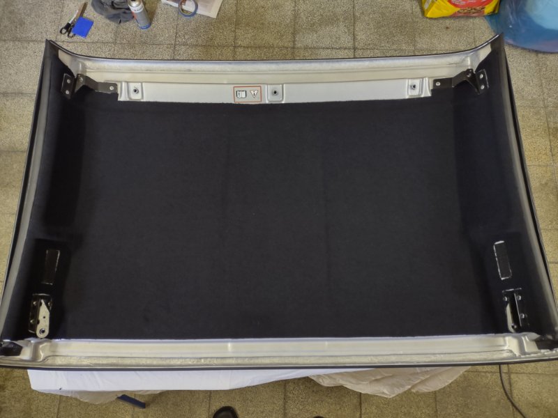

Re: Turbo Hardtop stof laat los
Zo, die is weer klaar om gemonteerd te worden.
De losse delen zijn nog met originele bekleding, die hangt voorlopig nog vast, vandaar het lichte kleurverschil.
Gebruikte bekleding, 1 lengte meter van dit waar toch wel wat rek in zit,
https://www.schuimrubberbetaalbaar.nl/a ... breed.html
Gebruikte lijm, tot 110 graden hittebestendige contactlijm van Würth "KRAFTSPRÜHKLEBER PLUS", had twee spuitbussen besteld, kwam met één net toe, die tweede is dan voor later de losse delen te bekleden :lol:
De overschot van bekleding is nog voldoende om de losse delen opnieuw mee te bekleden.

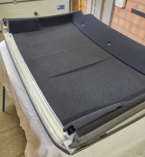

Arno schreef: 20 sep 2024 5:19 Daarna is het vooral vinden van een nieuwe stof (of een kunstleer oid.) met weer een schuim-rug die niet te dik en flexibel genoeg is en dan een flinke pot hoge-temperatuur contactlijm (dak wordt wel heet in de zon en standaard contactlijm wordt zacht boven de 40 a 50C) en er weer netjes in lijmen.
Bedankt Arno voor de tip i.v.m. temperatuur.
Eerst had ik de 08080 van 3M in gedachten, ook geschikt om hemelbekleding te verlijmen, maar de Würth kon toch nog hogere temperaturen aan, zelfs geschikt om de binnenkant van een motorkap te bekleden.
Na 6 jaar de hardtop niet meer gebruikt te hebben, zit die er nu terug op :D .
Nog een plaatje van de gebruikte bekleding en lijm.
