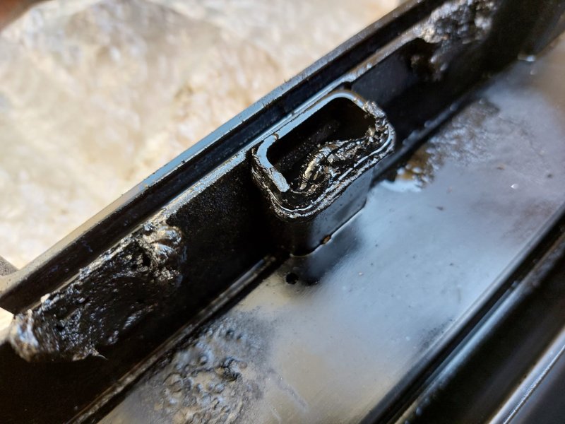

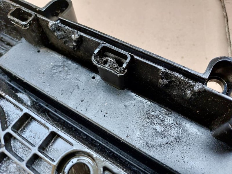

ik had meteen een kleppendeksel besteld bij een sloperij en hij is al binnen, maar die is wel in hele slechte staat
Maar even kontakt opnemen met het bedrijf waar hij vandaan komt want dit ga ik niet monteren .
er zijn echt stukken gesmolten . Ik baal er echt van

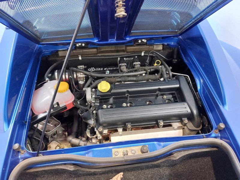

De auto is uitgelijnd, en daarna heb ik de eerste goede proefrit gemaakt .
Eerst maakte ik me wat zorgen, ik rook een vreemde lucht.
Maar ik denk dat dat een coating op het uitlaatspruitstuk was of zoiets.
Het werd al snel minder en nu is het zo goed als weg.
De auto reageerd nu echt lekker op het gas ,en ik merk duidelijk dat hij wat meer vermogen heeft.
Ik was bang dat de auto met wegrijden en in de file rot zou rijden met het lichte vliegwiel,
maar dat valt 100% mee.
De portierruiten rammelen niet meer, dat was een groot irritatiepunt.
Er zijn nog wel wat puntjes waar ik naar moet kijken .
Soms valt de snelheidsmeter uit en dan gaat ook meteen het abs lampje aan.
En het motor lampje brand.
Ik heb hem uit gelezen en hij geeft de egr klep aan .
De egr was weggeschreven, maar met de dbilas software is hij weer terug.
Ik had nog gemaild of ze daar rekening mee konden houden, maar het is niet gelukt.
Maar weer terug naar revtuning om hem weer weg te schrijven,
Verder bevalt alles goed, het was een "winterprojekt" maar hij is een beetje te snel klaar

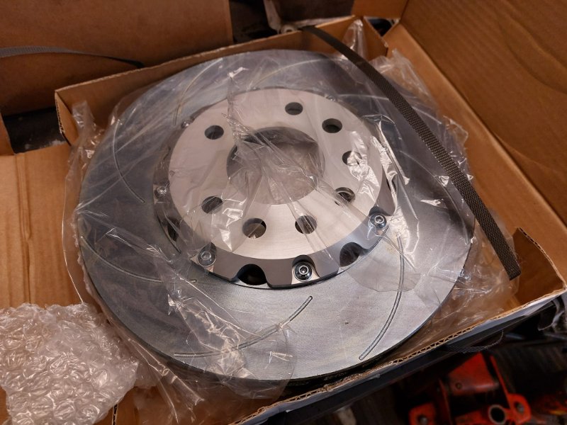

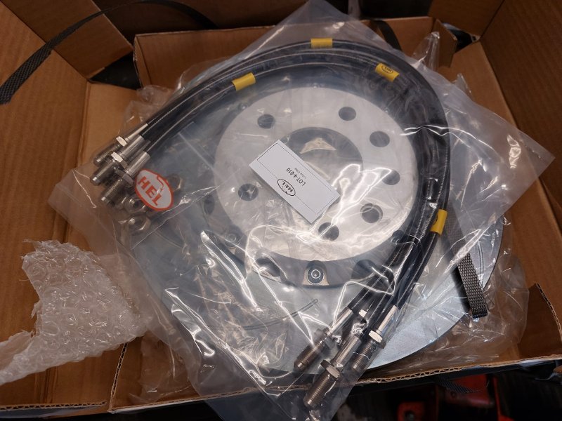

Vandaag weer wat spulletjes opgehaald bij eliseshop.
De remschijven had ik achter al , maar het was een beetje een vreemd gezicht dat er voor nog "normale" schijven zaten .
Dus straks rondom gewoon dezelfde schijven, dat oogt toch wat beter denk ik .
De remslangen vervang ik ook gelijk , die zijn nog nooit vervangen denk ik .
Ik twijfel ook om de radiateur te vervangen, die ziet er ook al erg oud uit.
Maar daar denk ik nog even goed over na.
Het kunststof kleppendeksel zit er ook bijna op
