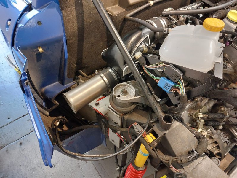

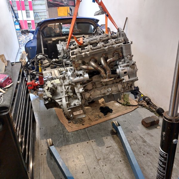

Gisteren een begin gemaakt met slopen .
De bedoeling is groot onderhoud en zorgen dat de auto wat meet pit krijgt .
Ik heb besloten de auto n/a te houden omdat ik de auto niet komplexer en zwaarder wil maken .
Kwa onderhoud ga ik de koelvloeistof ,koelvloeistoftank, versnellingsbakolie ,brandstoffilter en koppeling vervangen .
De bougies en motorolie en filter zijn net gedaan .
De motor ga ik wat meer pit geven met een dbilas airbox,dbilas in en uitlaatspruitstuk en dbilas software,
de voorste kat verwijderen en een licht vliegwiel monteren.
er zit al een milltec uitlaat op.
Verder zijn er wat interieurdelen die opgeknapt moeten worden en mistlampen die gemonteerd moeten worden .

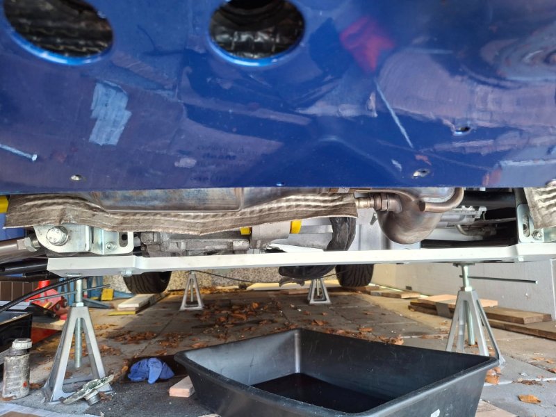

Wellicht meteen het achter-subframe los halen en laten her-verzinken of poedercoaten nu je er goed bij kan.
Sowieso aan te raden om de shims/plaatjes tussen het alu chassis en het achter-subframe te controleren en evt. te vervangen. Daar ontstaat vaak fikse corrosie op de pasvlakken en dat kan het subframe verbuigen op de pasvlakken wanneer de corrosie de passing uiteen drukt.
'Gaz' op VX220 forum maakt vaak nieuwe, speciaal gecoate, shims die nieuwe corrosie voorkomen wanneer gemonteerd met o.a. Duralac: https://www.spitfireengineering.com/contact
En ja.. Werken aan deze auto's is soms passen en meten, maar aan de andere kant is het vaak wel heerlijk simpel en recht-door-zee vergeleken met veel huidige auto's.

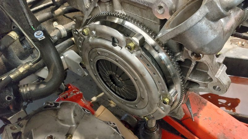

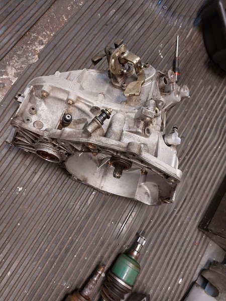

Vandaag aan het werk geweest , de bak eraf gehaald om het vliegwiel en de koppeling te vervangen .
Ik denk dat ik ook niet veel langer door had moeten rijden.
Het druk lager is kompleet verrot, hij draaid amper nog :shock:
De motorsteunen zijn ook kapot, links is kompleet afgescheurd en rechts lekt de olie uit.
Verder alles lekker schoon gemaakt voordat het weer terug ging, alles was echt smerig .
Fototje van de bak is na de schoonmaakbeurt.

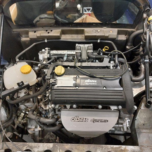

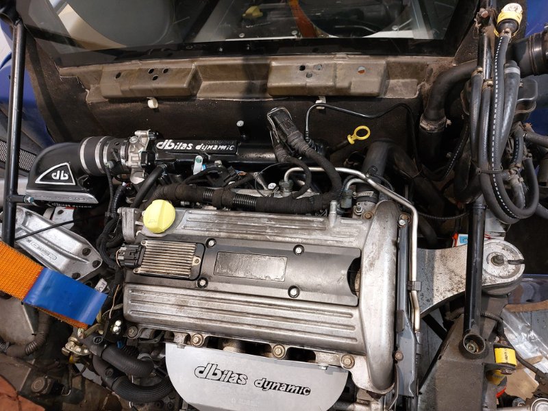

dit weekend weer verder gegaan, en aardig opgeschoten .
Het inlaatspruitstuk en de airbox zitten erop .
De motorcomputer is terug van dbilas en zit er ook weer op.

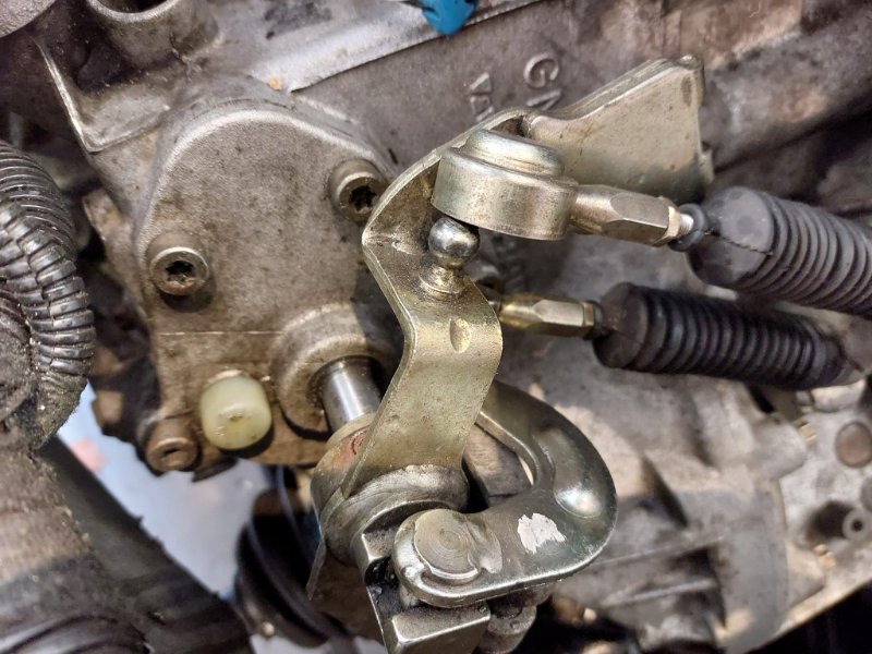

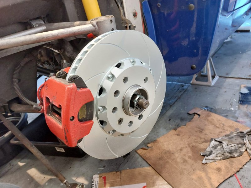

Het leek soms of ik een wiellager hoorde, die ook maar gelijk vervangen,
en de remschijven hadden ook een slijtrand,
Die ook maar gelijk meegepakt .

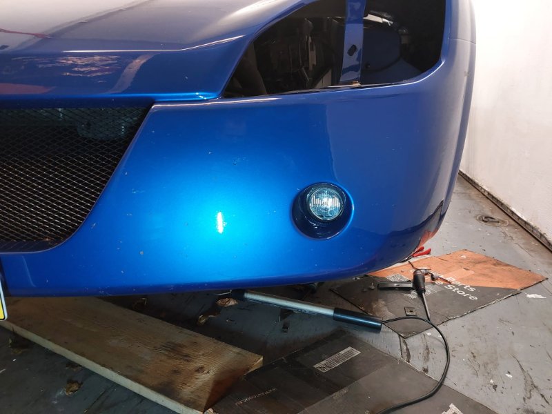

En de mistlampen die al maanden klaar lagen voor montage eindelijk gemonteerd :)
De kunststof busjes ook vervangen van het schakelmechaniek op de bak , geen speling meer :D

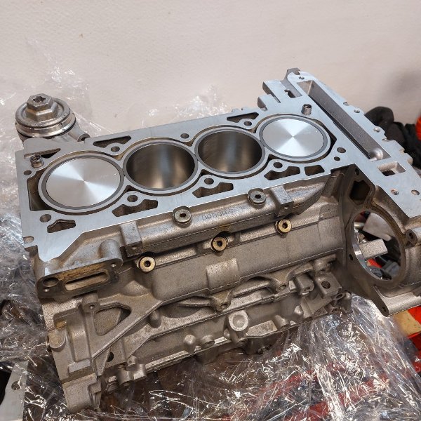

De motor heeft niet lang genoeg gelopen om er echt wat over te zeggen verder, maar het gaat de goede kant op.
Ik heb al kontakt met iemand van vx220.org om een paar setjes ringen te bestellen.

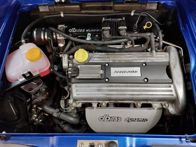

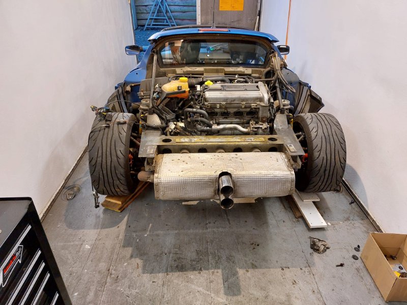

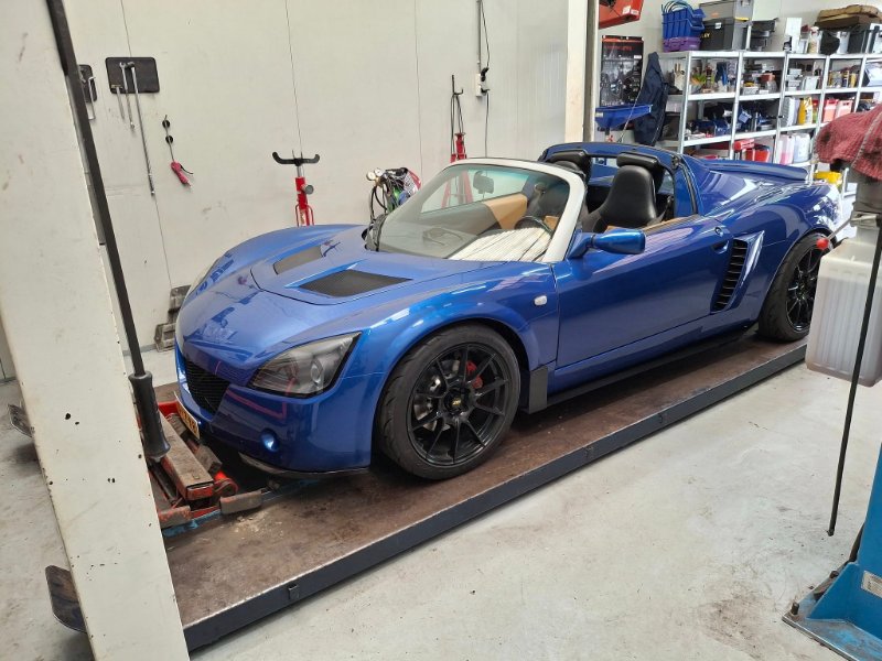

Mijn auto staat weer in elkaar, en de eerste korte testrit heb ik al gemaakt .
En hij rijd erg leuk .
Waar ik me vooral aan stoorde was het traag en lui reageren op het gas , en dat is helemaal weg.
Ik denk dat dat vooral door het lichtere vliegwiel komt.
Hij loopt nu mooier door in toeren, en ik kan hem nu ook verder door trekken, tot 7000toeren.
Bij normaal gebruik klinkt hij hetzelfde als voorheen, alleen bij flink gasgeven geeft hij meer inlaat geluid dan ervoor.
Ik heb nog te weinig gereden om echt te beoordelen of hij sneller is geworden.
Ik heb ook de plastick geleideblokjes van de portierruiten vervangen, dat gerammel van de ruiten is ook weg.
Volgende week word hij uitgelijnd ivm de spoorstangen achter die ik vervangen heb,
en de midden console en de platen in de deurpanelen liggen bij een bekleder.
Het enige wat ik jammer vind is dat ik het kleppendeksel had moeten spuiten.
Het kan nu ook nog wel, maar toen de kont er af was kon ik overal wat makkelijker bij .
