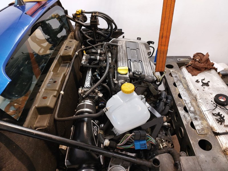

Gisteren een begin gemaakt met slopen .
De bedoeling is groot onderhoud en zorgen dat de auto wat meet pit krijgt .
Ik heb besloten de auto n/a te houden omdat ik de auto niet komplexer en zwaarder wil maken .
Kwa onderhoud ga ik de koelvloeistof ,koelvloeistoftank, versnellingsbakolie ,brandstoffilter en koppeling vervangen .
De bougies en motorolie en filter zijn net gedaan .
De motor ga ik wat meer pit geven met een dbilas airbox,dbilas in en uitlaatspruitstuk en dbilas software,
de voorste kat verwijderen en een licht vliegwiel monteren.
er zit al een milltec uitlaat op.
Verder zijn er wat interieurdelen die opgeknapt moeten worden en mistlampen die gemonteerd moeten worden .

Vandaag aan het werk geweest , de bak eraf gehaald om het vliegwiel en de koppeling te vervangen .
Ik denk dat ik ook niet veel langer door had moeten rijden.
Het druk lager is kompleet verrot, hij draaid amper nog :shock:
De motorsteunen zijn ook kapot, links is kompleet afgescheurd en rechts lekt de olie uit.
Verder alles lekker schoon gemaakt voordat het weer terug ging, alles was echt smerig .
Fototje van de bak is na de schoonmaakbeurt.
Verder heb ik het benzinefilter vervangen (kwam er nu goed bij :D )en ik wou de thermostaat vervangen,
maar ik heb een 94graden besteld en kreeg een 82 graden :(

dit weekend weer verder gegaan, en aardig opgeschoten .
Het inlaatspruitstuk en de airbox zitten erop .
De motorcomputer is terug van dbilas en zit er ook weer op.
Ik had een 94 graden thermostaat besteld, maar kreeg een 82 graden .
Als ik de goeie had gekregen had ik hem af kunnen bouwen en kunnen starten, maar helaas :oops:
