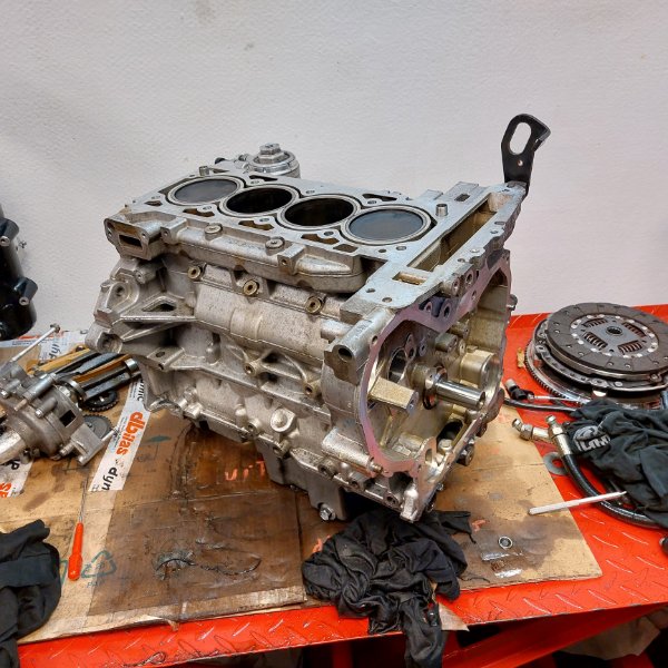

de zuigers zijn besteld, het worden de 1:10 wisecos met 0,5mm overmaat .
Ik heb een goed gesprek gehad met de motorbouwer over wat ik wil, en wat ik wil bereiken .
Hij waarschuwde me wel voor de dynamo .
Omdat de dynamo ongeveer 4 a 5 keer het motortoerental draaid .
Als ik het motortoerental 1000 toeren verhoog (wat ik gedaan heb ) stijgt het dynamo toerental 4 a 5000 toeren
Ik had er niet bij stil gestaan.nu ben ik een beetje aan het rondkijken voor een grotere pouley .
Laatst heb ik er een nieuwe dynamo op gezet en daar zit een vrijloop pouley op .
Die wilde ik er toch al af hebben vanwege het gewicht .
Nu maar gelijk een grotere zoeken, liefst in alu .
Maar ik heb de tijd . de levertijd op de zuigers is 6 tot 8 weken
Kan ik de motorruimte en alles wat er af komt lekker poetsen .
