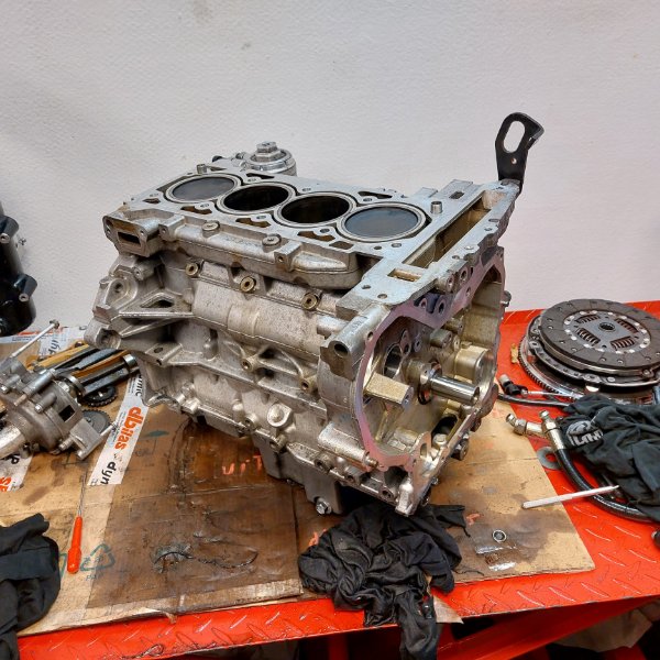

Ik ben van plan om aankomende winter mijn onderblok aan te pakken .
Hij blijft atmosferisch en daarom wil ik de compressie verhouding verhogen .
Nu kom ik alleen zuigers tegen met een orginele of lagere compressie verhouding .
Weet iemand nog een fabrikant die zuigers leverd met een compressie verhouding van 1:11 ongeveer ?
Ik heb gelezen dat je met yh zuigers op 1:11 komt, maar dan heb ik ook de yh drijfstangen nodig .
Het liefst hou ik de eagle drijfstangen die er nu inzitten .
Als iemand een tip heeft hoor ik het graag.

Re: hoge compressie zuigers
Ik ken geen kant en klare 11:1 zuigers. Best bet idd yh zuigers en drijfstangen en je kop vlakken.
Yh koppakking is 0.39mm
Se koppakking is 0.49mm
1mm kop vlakken is ca. 1.0 c/r er bij.
Gr. Daan
Gr. Daan
bedankt voor de info
Ik zal even uitleggen wat er aan de hand is
De krukaskeerring aan bakzijde lekt heel lichtjes .
Daarom ben ik van plan om deze winter de motor uit te bouwen .
En als de motor eruit is moet het natuurlijk kompleet uit de hand lopen
Omdatde kop geflowd is en er andere nokkenassen in zitten wil ik de compressie verhouding iets verhogen
om daar mischien nog iets meer gebruik van te maken.
Wat ik ook wel zou willen is de krukas balanceren, alles even zwaar maken en dan de balansassen eruit halen .
Ik verwacht er geen wonderen van, Maar een motor met nog iets meer respons is wel lekker denk ik .
Hij rijd nu al erg leuk .
Ik weet dat boost de beste manier is , maar ik wil de auto niet zwaarder maken en de motorruimte niet volproppen .
Als ik de balansassen eruit haal wil ik de krukas laten balanceren .
Daarmee hoop ik dat de trillingen minimaal zijn.
Ik wil een set van zzperformance gebruiken zodat ik altijd nog terug kan naar orgineel .
Wat betreft de zuigers ga ik op zoek naar een set yh drijfstangen en zuigers denk ik .
Rustig aan bestel ik ook alle pakkingen die ik nodig heb.
ik heb met veel bedrijven kontakt gehad, maar niemand kan kant en klaar hoge compressie zuigers leveren .
ik heb gereageerd op een set yh drijfstangen, maar geen reaktie terug gehad ,dus dat gaat ook niet door.
ik denk dat ik voor de wisecos ga met 0,5mm overmaat en een yh koppakking .
de kop is al gevlakt, ik weet alleen niet hoeveel .
ik schiet er kwa compressie weinig mee op ,( 0,6 ongeveer ) maar een setje verse zuigers en zuigerveren word hij niet slechter van .
Maar ik ga vd week naar degene die de krukas gaat balanceren en de cilinders overmaat gaat maken, dan spreek ik het nog even door met hem.
eigenlijk was het de bedoeling om vd winter te beginnen aan het blok, maar er is iets tussen gekomen , en de motor is er nu al uit
zo ongeveer alle pakkingen zijn binnen alleen de balans as dummys en krukas en drijfstanglagers zijn nog onderweg .
