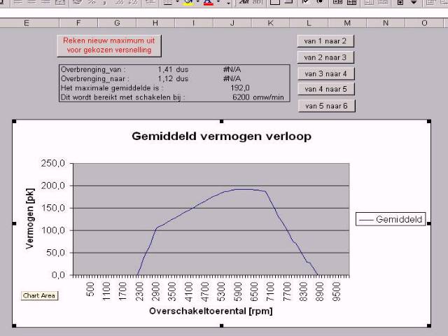

Een auto heeft meer dan 1 versnelling, om zo optimaal mogelijk gebruik te kunnen maken van het vermogen dat de motor levert bij verschillende toerentallen.
De reden dat men (indien dat fysiek mogelijk is qua motor) het maximale toerental hoger legt, dan waar het maximum vermogen zit, is o.a. omdat om zo snel mogelijk op te trekken, je gedurende dat optrekken het gemiddeld maximale vermogen moet hebben.
Dit betekent dat je moet schakelen op het moment dat je het gemiddeld vermogen, berekend van :
(Vermogen huidige versnelling + Vermogen volgende versnelling) / 2
maximaal is.
Ik heb een grafiekje bijgevoegd, zodat je een voorbeeld kan zien hoe dit verloopt voor het schakelen tussen 2 bepaalde versnellingen bij een bepaalde motor.
(let op, verschilt dus per versnelling, omdat de stappen tussen 2 versnellingen nooit gelijk zijn en verschilt dus per motor omdat het vermogensverloop van 2 motoren nooit precies hetzelfde is)
In mijn geval kan je door dat hoge maximale toerental bijvoorbeeld:
1. Sneller optrekken in het algemeen, door betere benutting van het potentieel van de motor
2. Sneller de 0- 100 km/uur afleggen (haalt nu 100 in zijn 2-de versnelling)
3. Een hogere topsnelheid bereiken (kan nu bijna 270 volgens mensen die het hebben durven proberen)

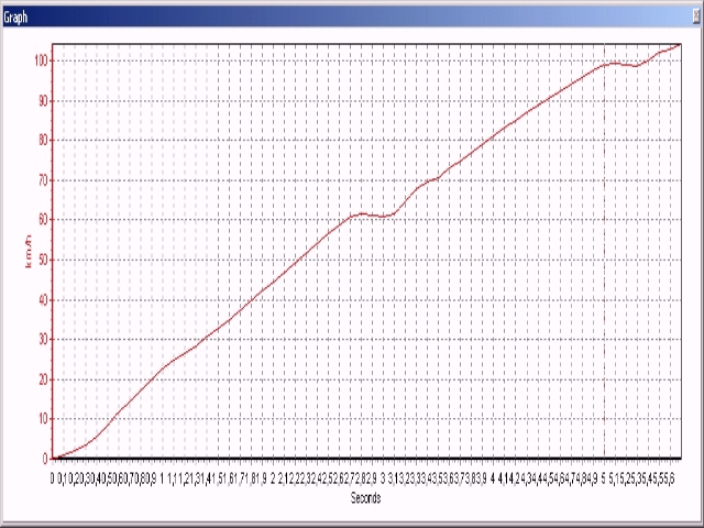

Bijgevoegd een plaatje van de driftbox meting bij Herman, zodat je in ieder geval kan zien dat ie wel tot het einde van zijn toeren effectief lineair blijft doortrekken. Ik weet niet hoe zich dat in de vermogensgrafiek vertaald als er zover doorgetrokken wordt, maar ik ga het binnen een paar weken eens proberen met een ODBII vermogensmeter van mijn collega autoliefhebber GT3..
