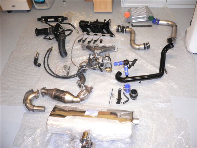

Heeft iemand ervaringen met de turbo-lader kit van DBILAS DYNAMIC?
op het duitse forum zijn hierover positieve bijdragen op o.a.
http://forum.opel-speedster-club.de/ind ... turbolader
De kit schijnt circa € 5500 kosten. Daarbovenop komen mogelijk nog de inbouwkosten. Het levert circa 260 PK met een koppel van 380 Nm. :shock:
Heb een vraag uitstaan bij de leverancier.
Informatie van DBILAS: http://www.dbilas-dynamic.de/index.htm
Peter

Ik volg dit ook al een tijdje en vind het een interessant setje. Ze geven 2 jaar garantie op de motor en aandrijflijn, dus het lijkt erop dat het wel heel zal blijven. En met die hoge druk valt het wel mee, volgens mij doen ze maar 0.6 bar overdruk.
- post-3047-1172951634.jpg (67.72 KiB) 11145 keer bekeken

Maarten en Speerke bedankt voor jullie reactie!
Maarten: je geeft aan de de SC van HITECH een goed alternatief is, maar wat zijn de totaalkosten hiervan?
Toen ik gisteren de deur bij een bezitter in Frankfurt haalde liet hij me de inbouw van HITECH zien. Klinkt goed en zag er goed uit, maar hij gaf aan niet voor onder de € 6000 klaar te zijn. Als ik de duitse site mag geloven, ben je dat met de turbolader van BDILAS (waarschijnlijk) wel. Ze checken voor het plaatsen eerst of het gezien de staat van je auto verantwoord is en daarna geven ze 2 jaren garantie.

Maarten,
Heb de reactie van DBILAS nog niet binnen. Weet dus nog niet of kosten in balans zijn met de risico's. Heb geen andere einddemper, dus die kosten komen inderdaad ook nog bij een compressor. Dan maakt het DBILAS avontuur wel aantrekkelijker, ook al zijn er nadelen. De mitsen en maren die ik nu op een rijtje heb:
- turbo slijtage is waarschijnlijk hoger, maar hoeveel is onduidelijk, het risico wordt verkleind door de 2 jaren garantie en de ervaringen op de duitse site.
- de warmte neemt toe en met de toename van de warmte neemt de prestatie af; de kofferbak wordt warmer en het kan het schakelen beinvloeden.
- het brandstof verbruik neem aanzienlijk toe (bron André op duitse site)
- kosten liggen lager van de Turbo, al is nu nog onduidelijk hoeveel.
- er heerst een algehele reserve tegen een turbo. Onbekend maakt onbemind. Dit komt mede door het gebruikelijke turbogat, al geeft de duitse site aan dat hij tot 2800 rpm als een normale 2.2 rijdt en daarna als de brandweer gaat.
- de kit van DBILAS is een totaal pakket met alles erop en er an.
- de ervaringen in NLD met een compressor zijn omvangrijker.
- de overdruk van 0,6 bar schijnt niet hoog te zijn.
- de verbrandingsdruk (380 Nm) kan echter een probleem geven voor de zuigerveren, daarom is de zuigerbodem van de normale turbomotor ook hoger. 380 Nm schijnt ook echt max te zijn met de 2.2 motor, vanwege vervorming van de stangen (?)(duitse site).
- prestaties ontlopen elkaar niet veel (turbo in vergelijk met compressor), daar gaat het mij ook niet om. Ik wil meer vermogen hebben, maar hoef niet per definitie de snelste te zijn...
-De compressor is eenvoudiger weer in oude staat terug te brengen bij verkoop, al kan ik me niet voorstellen dat hierdoor de verkoopprijs hoger komt te liggen.
Kortom: moeilijk te besluiten. Heeft een risico in zich, maar vraag is of deze aanvaardbaar is. Het aanbod van DBILAS zal uitkomst brengen.
Neig toch naar DBILAS, al was het maar om het uit te proberen. Levert ook weer nieuwe ervaringen op voor het forum....
En als het fout gaat, kanik altijd nog een vervangende originele turbomotor kopen, zij het voor meer geld vanwege complete in- en uitbouw.
Tot zover
