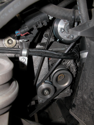

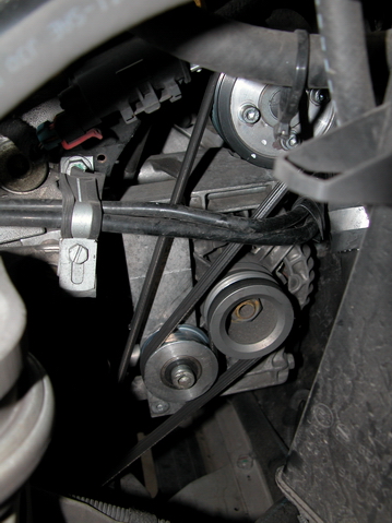

Treertje, Ik lift straks mijn rear clam er af.
Ik zal dan even een foto maken hoe de belt bij mijn kompressor loopt. :wink:
Hier zijn ze dan, ik hoop dat je er iets aan hebt.
Wat ik wel heb gedaan zijn mijn benzine leidingen afgeschermd met kunststof.
Omdat deze onder de riem door lopen. En als je riem stuk loopt worden deze stuk geslagen. mijn riem is vorige week in de Dolomieten stuk gelopen.
Gelukkig waren de benzine slangen gepantserd.

Dit is de oude riemvoering waar ze vanaf gestapt zijn wegens riemproblemen. De nieuwe is zoals bij de Atom.
Exmantaa schreef:Dit is de oude riemvoering waar ze vanaf gestapt zijn wegens riemproblemen. De nieuwe is zoals bij de Atom.
Klopt, het probleem met met het stuk lopen van de riemen zit hem in het moeilijk uitlijnen van de polies.
Hitec (hartmut) zou ons in het kort op de hoogte brengen ivm de nieuwe doorvoor van de riem.
Op deze manier blijven de riemen heel.
Als we deze foto`s ontvangen hebben zullen we ze hier posten.(misschien dat ze hier al wel ergens gepost zijn.)
Zie pagina 10 voor de nieuwe Hitec riemvoering, alleen dan zonder die extra afstandsbusjes... :wink:

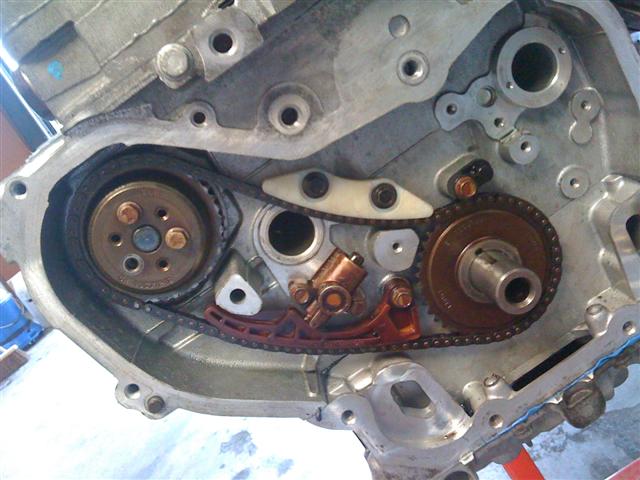

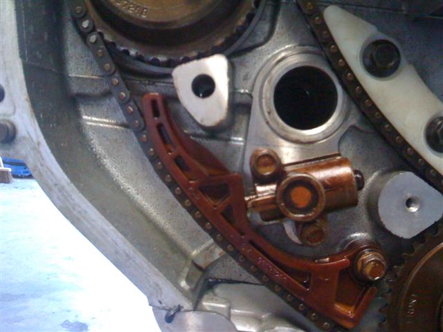

Past echt heel mooi de spanner.
Ik heb 16 schakeltjes uit de ketting moeten halen.
Nou nog iemand vinden die ze netjes kan inkorten en opnieuw klinken.
Deze week nieuwe kettingen, nozzle en tandwielen bestellen en dan rap dicht maken.

Ziet er goed uit! Ik neem aan dat de balansassen uit de twee gaten komen. Zijn er doppen om die gaten af te dichten?
Treertje
Berichten: 170
Locatie: Papendrecht
Bericht door Treertje »
De pluggen zitten er al in.
Zie pagina 3 hoe ze er uit zien, zijn 2 verschillende voor links met olie kanaal.
Rechts zonder kanaal.

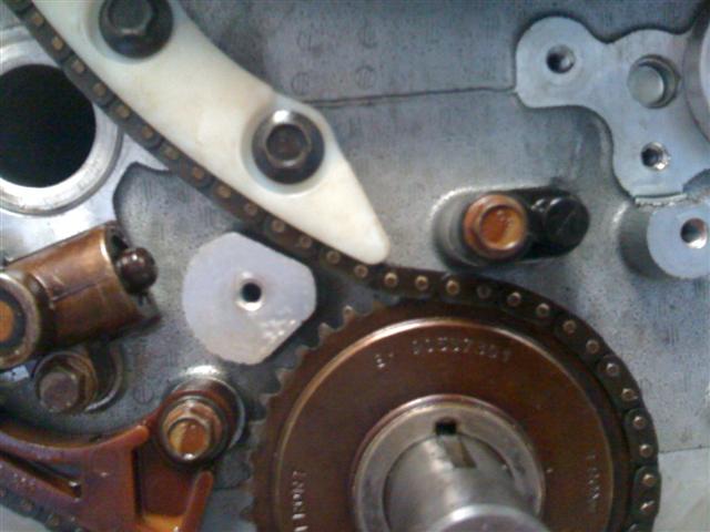

Enorme vertraging aan het oplopen door die :evil: lfh;lhglwe..ucking :twisted: balans ketting.
Nou dat ding al naar drie verschillende bedrijven gestuurd om in te korten, maar lijkt onmogelijk.
Eerst houden ze hm allemaal 2 weken vast en dan komt er een zuur antwoord dat het niet kan.
Is er iemand die weet wie of waar dit kan.???
Het probleem zit hm in de schakel, deze hebben geharde pinnen en afwijkende maat.
Ik kan pas verder als dit stomme kettinkje op maat is.
IMG_0127 (Small).jpg (60.94 KiB) 3985 keer bekeken
Wellicht kan je op www.z22se.co.uk wat vinden.
Op z22se.co.uk is deze ombouw ook wel besproken, maar nog door niemand zo uitgevoerd.
Afgekortte balansassen (alleen asstompjes met de tandwielen) met een standaard ketting verloop is daar de gangbare methode. :wink:

Gerard, wil je misschien een scherpe detailfoto maken van de schakels en hoe de pinnen geklonken zijn? Volgens mijn collega (mister werktuigbouw himself) moet het echt wel kunnen, zelfs als je het zelf wilt doen :idea:
Dat verhaal van de geharde pinnen vond hij wat vreemd, want gehard pinnen kan je namelijk niet klinken.
Misschien kom ik wel iets verder voor je....
Graag echt scherpe foto's he :wink: Dus niet te dichtbij nemen, want dan worden ze weer onscherp. Eerder iets te ver af en dan inzoomen in de foto heeft meestal een beter resultaat bv....
Ik denk dat de hele geassembleerde ketting, na het klinken, nog een warmtebehandeling o.i.d. heeft ondergaan om de schakels te harden...
@ Treertje: Als het teveel vertraging gaat geven zou ik de balansassen afzagen en alleen de tandwielen terugmonteren met de standaard kettingvoering. (Zie z22se.co.uk forum voor meer details)
