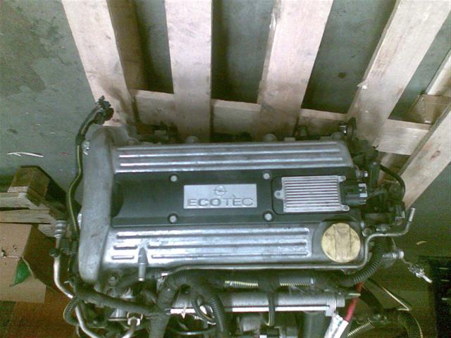

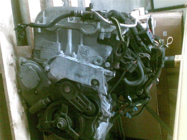

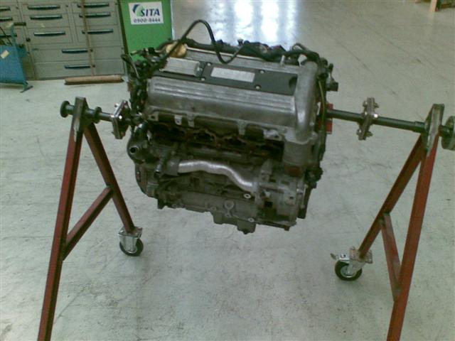

Oke feest kan beginnen.
Gezien de zeer trage reactie tijd van de firma Hitec heb ik besloten het ff iets anders aan te pakken om te voorkomen dat ik dadelijk 2 maanden zonder speedster moet doen.Vanaf het eerste e-mail contact heeft het 3 volle weken geduurd voordat er een prijs en levertijd werd afgegeven, nog een week later pas faktuur.
Gezien de grote plannen en aanpassingen besloten om een tweede motor te kopen en deze te modificeren.
Zodat ik uiteindelijk plug en play deze er in kan hangen. Motor gister opgehaald, ziet er prima uit, heeft ook nog maar 15000 km gelopen.
Eerst moet er een standaard gemaakt worden om normaal overal bij te kunnen, daarna zal de motor volledig gedemonteerd worden.

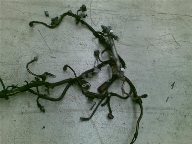

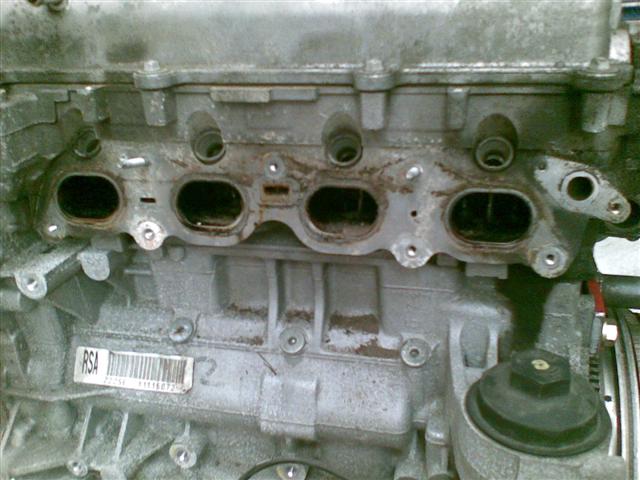

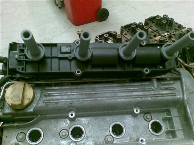

Motor op steun gehangen en gestart met demonteren
draadboom, inlaat spruitstuk en injectoren.
Gebruikt gereedschap :
lange dop 10
dop 13
ringsleutel 10
6kant dop 1
demontagetijd : 30 min
Als iemand onderdelen nodig heeft hoor ik het wel.
lange dop 10
dop 13
ringsleutel 10
6kant dop 1
