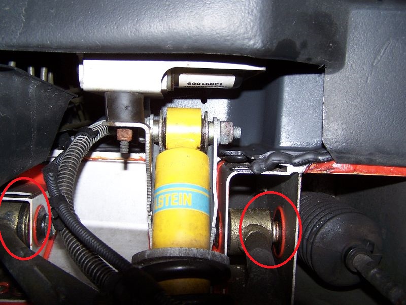

kunt ge uw wagen hier op de brug zetten en versteken we om te beginnen 1 shim van voor naar achteren aan beide zijden (voor het caster)
dan naar de garagehouder ermee samen met de zandzakken en in de middag moet ge alweer kunnen crossen
zou dan vooraan ook nog 1 a 2 shims van camber verwijderen moet dit nog bezien
want deze mag ook wel beetje negatiever
komt in orde dré niet mee in zitten

hitman schreef: beginnen 1 shim van voor naar achteren aan beide zijden (voor het caster)
Tibby heeft te weinig caster, dus de shim moet van achter naar voor. (zie plaatje)
hitman schreef: zou dan vooraan ook nog 1 a 2 shims van camber verwijderen moet dit nog bezien
Camber op de vooras is bij de Speedster niet nodig. Bij Zonneveld en Van der Kooi wordt die ook op 0 gehouden.

waar bevinden de shims zich (de shims om het caster te regelen)
je ziet toch dat ze van voor naar achteren moeten

foto (van mij) beetje naar beneden scrollen smiley
dan zie je de shims die ik bedoel
denk dat jij het over de andere hebt

Re: Tibby's beest
hitman schreef:denk dat jij het over de andere hebt
Ik las over je "caster" heen ja :bag:
Re: Tibby's beest
Een beetje negatief camber op de vooras kan inderdaad best lekker zijn, daar krijg je gewoon weer iets meer scherpte van in de neus (en gevoeligheid voor spoorvorming :wink: ). Het heeft alleen weinig zin als je eigenlijk alleen maar van hard rechtuit houd (zoals Tibby bv), want dan slijten je banden gewoon scheef af, wat effectief je camber weer naar neutraal trekt, en je zal sneller nieuwe banden moeten kopen. Ik heb zelf ongeveer -1 graad camber staan en dat slijt bij mij zo goed als recht af, maar dan moet je wel vrij vaak fanatiek aan je stuur hangen.
