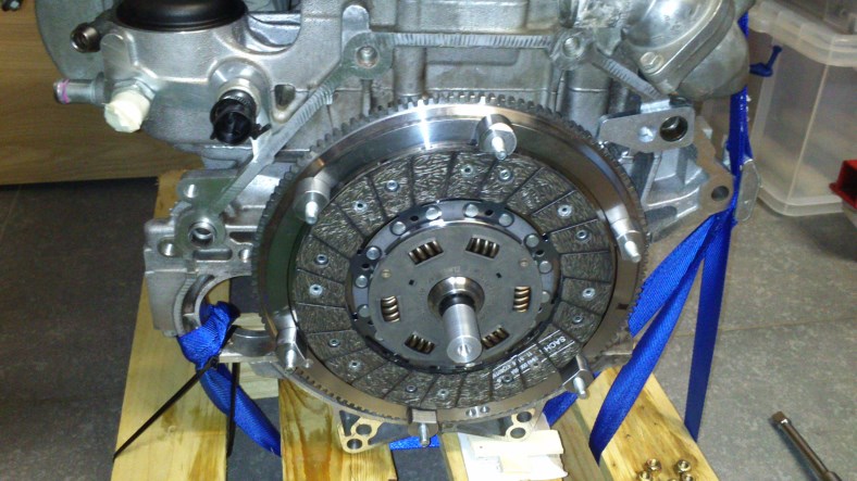

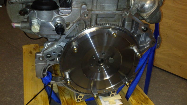

nu heb ik nog een vraagje
ivm het aanspannen van de drukplaat op het vliegwiel
volgens de literatuur is dat met een aanhaalmoment van 15Nm
zelf vindt ik dat aan de lage kant
zijn trouwen M8 draadstangen en moeren wat ik dacht van 23 Nm te zijn
heb ze voorlopig op 15Nm, weet iemand meer?
