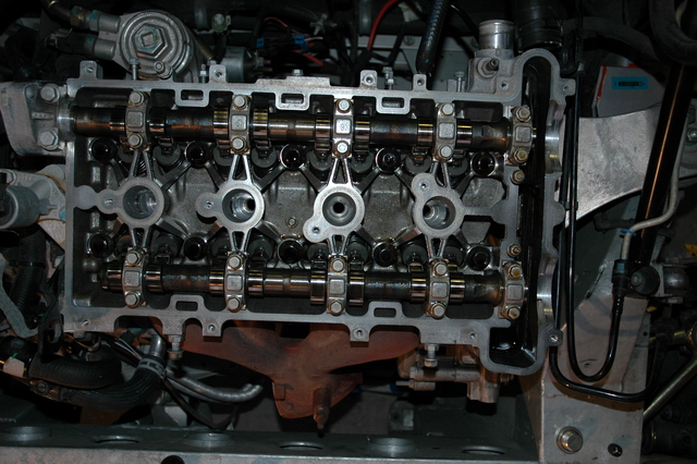

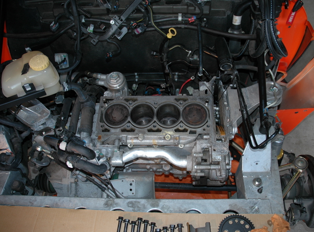

Vandaag de nokkenas tandwielen afgetekend en verwijderd, morgen kan de kop er af, schoonmaken en kan er weer aan de opbouw begonnen worden.
Het is wel een flinke klus maar iedere dag krijg ik een stukje voldoening, en dit geeft me toch wel een fijn gevoel. :lol:

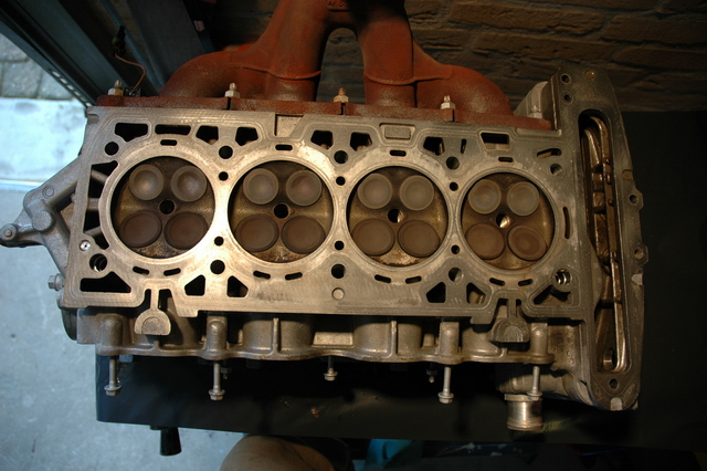

Ben vandaag koploos geworden, de demontage werkzaamheden aan de achter kant zijn klaar. tevens alle koppakkings restanten verwiijderd.
als ook de de plek waar de injectors de kop ingaan goed schoon gemaakt, hier verzameld zich door de jaren heen behoorlijk wat troep tussen. dit komt omdat de injectors recht onder de roosters van de kofferklep zitten.
Tevens de inlaatpoorten en inlaatkleppen goed schoon gespoten met rem reiniger wat een vuile smurrie blijft er achter, deze olie troep is afkomstig van de onluchting van het kleppen deksel deze gaat retour via de gasklep het blok in. deze slang gaat straks echt niet meer retour mijn blok in.
De opbouw kan weer beginnen :wink:

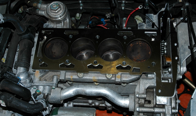

Zo weer aan de opbouw bezig, gisteren de extra koppakking geplaatst dit was de reden voor het verwijderen van de kop er moet een 1,5 extra rvs koppakking gemonteerd worden voor het verlagen van de kompresie.
Alles is goed gegaan en de kop staat weer op moment.

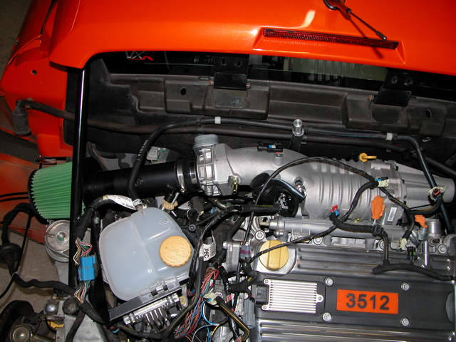

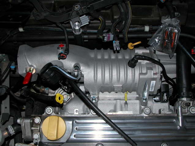

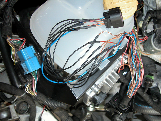

Zo weer even een update, zaterdag heb ik eindelijk mijn kompressor ontvangen.
En ben maar gelijk aan de slag gegaan, toen deze gemonteerd was aan de kabelboom verlenging begonnen in totaal 20 kabels moeten verlengen (8kabels van de gasklep, 6kabels injectors en 6 kabels van diverse sensors) om zo alles netjes op zijn plek te krijgen, reden hiervoor is dat de opel ecu een andere plek heeft gekregen.
Hierna alvast de gasklep en aanzuigbuis met 2 extra injector aangebracht, morgen kunnen de kabels van de extra ecu op maat gemaakt en aangesloten worden.
Al bij al een geslaagde dag met weer wat vorderingen. Het werk aan de achterzijde van de speedster begind gestalte te krijgen zonde dat ik nog steeds op mijn miltek downpipe zit te wachten anders had ik volgende zaterdag eventueel mijn motor even test kunnen laten draaien.
Het lijkt een heel probleem te zijn om aan een miltek downpipe te komen
Dit was hem weer, zal ik nog verder gaan met jullie op de hoogte te houden van mijn werkzaamheden. :!:
Gasklep en aanzuigbuis + nieuwe kabelboom op klepdeksel
