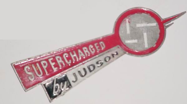

In de jaren 60 kon je voor zowat iedere wagen een "Supercharger-kit" kopen. De firma die deze maakte was JUDSON SUPERCHARGERS.
Dat was heel eenvoudig te monteren toen...
Leuk dat het vandaag ook weer kan!
