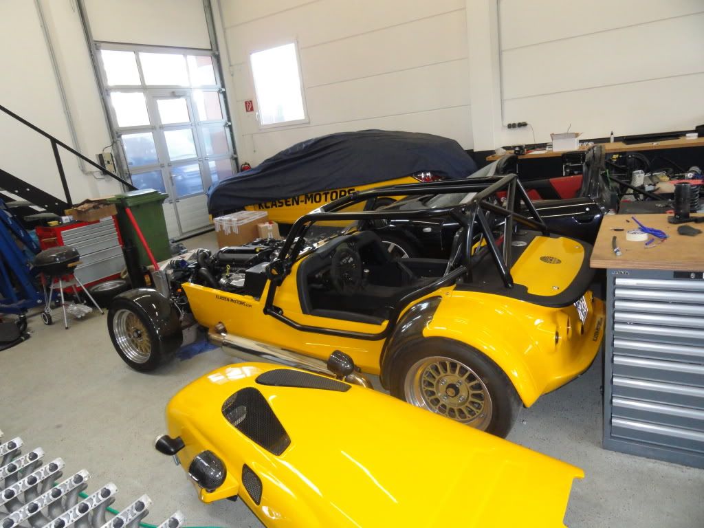

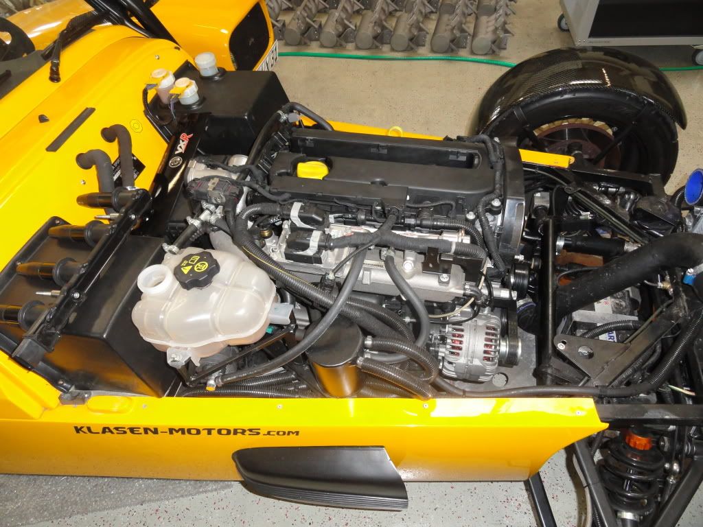

Berichten: 4556
Nog enkele sfeerfoto's van Klasen.....
Smiley??? :oops:
Berichten: 973
en naast de foto's ?! Nog wat wijzer geworden bij Klasen ?
