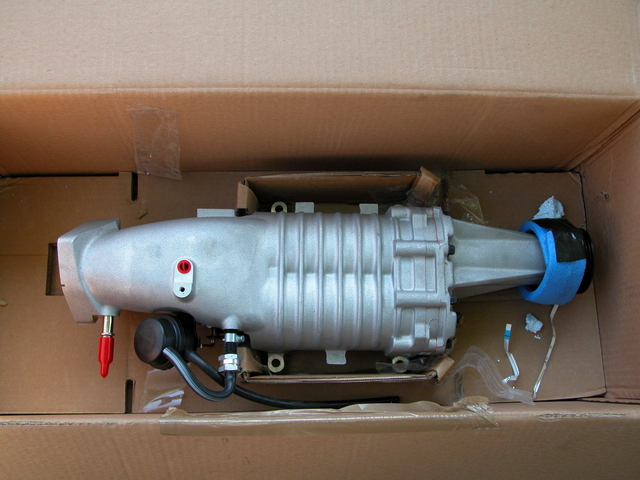

intresse voor doe het zelf kompressor kit van HITEC
Het pakketje :lol: :lol: :lol: :lol:
Ziet er netjes uit Pascal. Als de downpipe er is is het dan nog slechts een kwestie van wat dingen aansluiten, kapje erop en gaan?

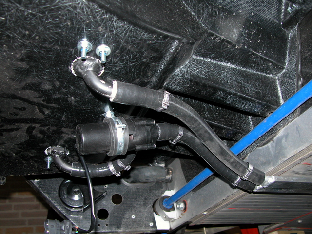

Een uptodate, De Laminova koeler is nu helemaal werkend vandaag alle slangen aan gesloten tussen de laminova koeler (inlaat spruitstuk) en de extra radiator aan de voorkant. het systeem opgevuld met koelvloestof 2 liter op de circulatie pomp een 12v voeding aangesloten en de boel laten draaien na een paar keer ontluchten en bij vullen was het systeem vol.

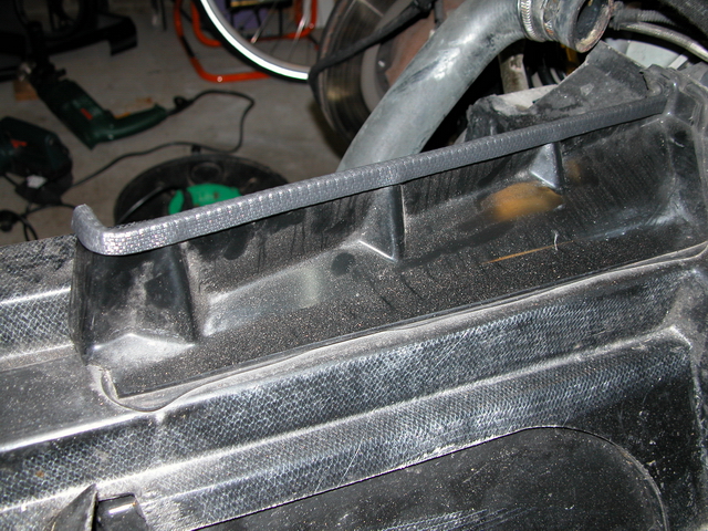

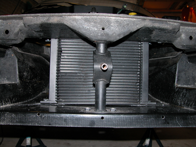

Omdat ik toch de voor clam verwijderd had, heb ik maar gelijk een nieuwe radiator geplaatst en de ouwe tijdbom met kunstof zij kappen verwijderd.
Ik heb gelijk een turbo radiator terug geplaatst met aluminium zij kappen deze turbo versie is 42mm dik ipv. 32mm. enkel op de crashbox de 2 radiator steunen moeten in korten ivm de dikkere radiator.
deze radiator zal me iets meer koeling geven in het heetst van de strijd.

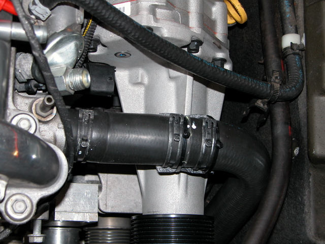

Vandaag ook de koelwater slang die over de hals van de kompressor zit op maat gemaakt en zo spannings loos mogenlijk terug geplaatst.

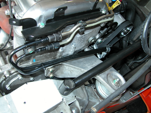

de branstof slangen in de goeie positie gebracht zodat ze niet in aanraking kunnen komen met de V-snaar (Gerard).
Ingekorte radiator steun
Charge radiator
Charge radiator
Koelwater pompje
Koelwater pompje

brandstof slang
brandstof slang
Koelwater slang
Koelwater slang
