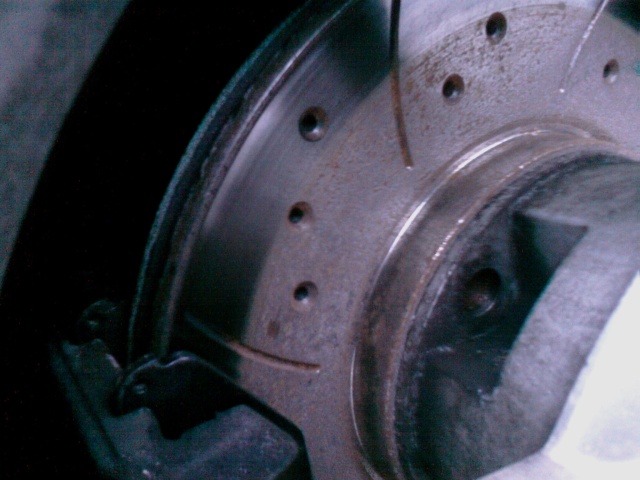

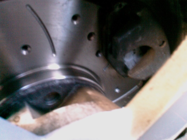

Sinds 2 weken rij ik met mtech schijfremmen en mintex blokken rond. Het remt wel een stuk beter, echter nog niet super hard.
Helaas treed er wel een ander probleem op - zie fotos' - aan de achterkant. De achterste blokken remmen maar op een stuk van de schijf, hierdoor onstaat op de rest van de schijf roestaanslag etc. Het lijkt erop dat volgend jaar de schijven niet de apk halen :(
Iemand een idee of je ook grotere blokken aan de achterzijde kunt monteren??
groet, AtC

Daar hebben meer Speedsters last van Arjen. Het kan vrij lang duren voor het buitenste remblok in z'n geheel "draagt". Het lijkt erop dat de remklauw een beetje tordeert bij het remmen, de blokken slijten ook scheef af. Kijk maar eens goed naar je oude remblokken. De binnenzijde draagt wel snel over het gehele oppervlak. Ik weet niet wanneer je naar de APK moet maar als dat over een jaar is heb je hier zeker geen probleem mee. Moet je er volgende week heen dan heb je een logische verklaring (remblokken zitten er net nieuw in) en je zult zien dat hij de minimale remvertraging nu al zonder problemen haalt. Maar waarom heb je voor Mintex remblokken gekozen? Nu heb je goede schijven en dan toch Mintex monteren?

Hi Gonzales, dank voor je reactie.
APK duurt nog een 1 jaar, dus wel benieuwd wat er dan gebeurt.
De verklaring voor de mintex blokken zijn eenvoudig -> deze werden er voor "weinig" bij gelevert. De complete set (4 schijven + 2sets mintex blokken) kwam mij op ong. 200 euro te staan (incl. verzending uit engeland).
groet, AtC
Je achterblokken moeten inderdaad nog wat inslijten zodat ze over de volle breedte gaan werken.
Bij mij raakt ook altijd eerst alleen de buitenkant van het blok de schijf.
Hoeveel km heb je al gereden zo? Ik zou even wat steviger gaan remmen nu, zodat je het inloopproces wat versnelt. Nog geen circuit op gaan voordat je blok helemaal pakt iig :wink:

Ik heb inmiddels al wel 300km gereden. Zal deze week even de rem wat harder aanpakken :D
groet, AtC
Even iets meer met de handrem remmen!!!
