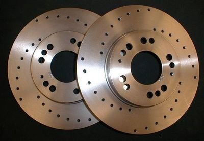

Camskill verkoopt ook goodies voor de Speedster:
CAMSKILL heeft de geboorde schijven voor 100 pond.... de twee!
Ik had om wat info gevraagd en kreeg deze reply:
Camskill schreef:Hi Dominique
They are supplied to us from www.national-auto.co.uk
As with all aftermarket drilled discs they are a Standard disc drilled to a particular pattern.
Discs such as Porsche or Ferrari ones have the holes made at time of casting but this is VERY expensive and no one will pay for it.
The drilling pattern is such that there are 4 rows of holes with each set of holes drilled in such a way that they give a full cut off the pad material.
ie Each row of holes is 1/2 a hole further in or out on the face of the disc.
They also run a little cooler.
They are also countersunk to a depth of 1mm so as to act as a wear indicator.
See attached picture
The top and bottom rows of holes are drilled closer to the edge of the disc than the left & right rows of holes.
Hope this helps
Mike
ps. The discs shown are from an FTO which are 276mm the VX220 are 10mm larger and may incororate a few more holes per row.

Nadeel van geboorde gaten in schijven is dat er barstjes kunnen ontstaan.
Maargoed, ik denk dat alle getoonde schijven hier geboorde gaten hebben want gegoten gaten kosten veel euries :)

Dat er gaten inzitten wilt niet automatisch zeggen dat het water beter afgevoerd wordt.
Ik moet zeggen dat de speedster er wel wat last van heeft, maar ik betwijfel of schijven met gaten daar zoveel beter voor zijn. Als je weet met welke snelheid de schijf langs de remblokjes gaan, en als je ziet hoeveel gaatjes die schijven hebben.... Het zal wellicht iets helpen, maar veel?
De gaten zitten er meer in voor de afvoer van remstof (wat is dan het verschil tussen afvoer van water en remstof zou je zeggen... weetiknie) en misschien wat koeling?
Volgens mij kosten de standaard schijven echt geen drol, 45 ex btw de 2 geloof ik... dus dan ben ik benieuwd naar de prijzen van die andere schijven, want prijs-kwaliteit verhouding moet niet helemaal buiten proportie zijn vind ik.
Gaten en groeven zorgen ook met name voor de afvoer van gassen die ontstaan bij hoge belasting van de remblokjes.
Met geboorde gaten moet je inderdaad rekennen op scheurtjes bij hoge belasting en als die te groot worden moet je ze weer vervangen. Gegoten schijven met gaatjes / groeven geven over het algemeen garantie tegen scheurtjes.

Een nadeel van schijven met gaatjes of groeven is wel dat ze meer geluid maken bij het remmen, een zoemend geluid.
