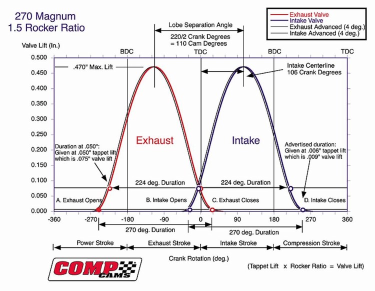

Timen van de kop kan wel los van de rest. Je weet van zowel de INT als de EXH kleppen wanneer ze maximaal open moeten staan. En waar in de cyclus dat moet gebeuren. Dus voor beide vind je eerst maximaal open en vervolgens draai je de INT de helft van de intake centerline met de klok mee en de EXH de helft van de exhaust centerline terug. Op dat punt staat de kop of 'TDC'. Dat is natuurlijk precies hetzelfde wat ze doen met die tools die deze stand vasthouden bij ketting wisselen. Ik vind dit diagram van Comp Cams wel duidelijk.

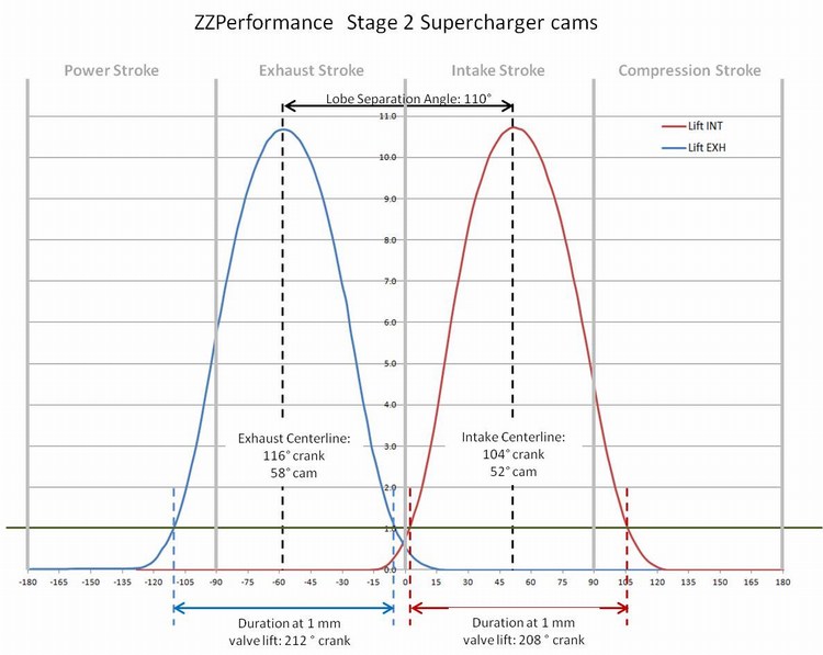

En omdat er hier op het forum rond deze tijd helemaal niets te beleven valt, ook maar even het timing diagram. Ter vermeack.

Lijkt me wel veel werk. Wel eens gedaan? Ook omdat je twee variabelen hebt, de INT en de EXH centerline. In ieder geval zit het met rond de 110 graden LSA met de overlap wel goed. De curves kruisen elkaar ongeveer bij 0.6 mm klepopening. Voor een SC met behoorlijke druk wel OK schijnt het.
