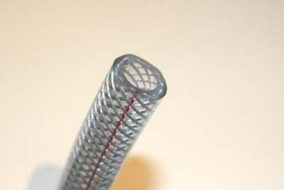

Ik heb nu bijna alles om aan de slag te kunnen. Bij de Opel dealer hadden ze helaas de slang niet. En ook de 2 plaatselijke automaterialen zaken niet. 1 kwam er zelfs aanzetten met een stuk compressorslang. (zie foto). Zal best werken, maar het is zo stug dat ik bang ben dat het s’ winters de aansluiting zo zou kunnen belasten dat de deze zou breken. Ik wil dus wel iets soepels. Brezan Ridderkerk gebeld en die hadden het ook niet.
Nou vraag ik om vacuümslang. Misschien is er een andere naam voor?
Iemand een tip voor in de buurt van Alblasserdam?

Volgens mij is de vacuumdruk niet zo groot.
Toen ik in de winkel vroeg om een vacuumslang vroeg de verkoper wat er doorheen moest. Toen ik hem vroeg wat hij bedoelde zei hij: "nou, water, of benzine, of gas of zo?" zei ik "nee, vacuum".
Hij begreep niet echt wat ik bedoelde geloof ik.
Bedankt voor het aanbod Stefan. Ik denk dat ik Maik z'n advies volg en een stuk benzineslang ga halen.

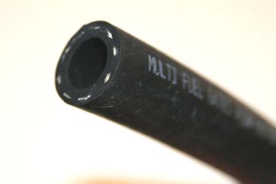

Vanmiddag een stuk benzineslang wezen halen
Ik snap ook niet waarom ze daar in de autozaak niet zelf mee kwamen. Ik wist niet dat ze het in deze diameter hadden. (12mm)
Ik heb alleen een metertje af laten knippen. Is dat lang genoeg?
Eén Bar staat gelijk aan 1 kg druk per cm2. Als je hem dus met de druk van 2 kilo tussen duim en wijsvinger niet plat kan knijpen is het wel in orde denk ik. En dat is dan nog maar theorie, want de ronde vorm voorkomt bij een gelijkmatige drukbelasting vervorming. En het vacuüm is een gelijkmatige drukbelasting.
Anyways…..
