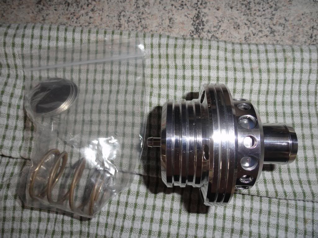

Vorige week nieuwe dumpvalve geplaatst
Probleem dat ze open gaat tijdens acelleratie is verbeterd maar nog niet opgelost. Ik heb dus een sterkere veer nodig.
Deze klinkt beschaafder, niet zo luid als de Bailey.

Moet je nou eigenlijk nog wat aanpassen aan de turbo wastegate/dumpvalve? Of kun je deze gewoon er naast laten lopen?
Berichten: 4556
Re: Tibby's beest
Bij mij is de recirc valve afgesloten en ik heb dus een dumpvalve nodig om de druk uit het systeem te krijgen. M'n dumpvalve krijgt dus de volle laag te verwerken. Je kan de recirc valve in combinatie met een dumpvalve gebruiken, geen probleem.
