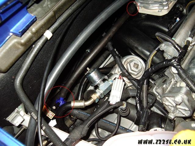

en nog een vraag:
ik heb die one way valve besteld /vacuum klep besteld bij Opel. De mijne heeft twee grote aansluitingen en 1 kleintje. Ik zie op internet verschillende foto's: soms met alleen de twee grote aansluitingen (Mark: Afbeelding) , soms met de kleine aansluiting dichtgemaakt (zie bijlage) en soms met ook een slang op de kleine aansluiting (op z22se.co.uk, luna).
Hoe komt dat? Wat zou ik op de kleine aansluiting moeten aansluiten? Of moet ik deze dichtmaken?
