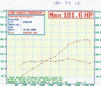

Een behoorlijk indrukwekkende curve voor een 2.4 inlaat, 4 in 1 uitlaat, sportcat en grotere injectoren. Ik weet alleen niet wat ie met "anderer Tröte" voor mods bedoeld.
				Geplaatst: 30 jul 2008 6:25
				door Maik
				Ligt eraan, als dit het vermogen aan de wielen is wel, als het krukasvermogen is valt het me tegen. Mark zit met minder mods op meer vermogen
