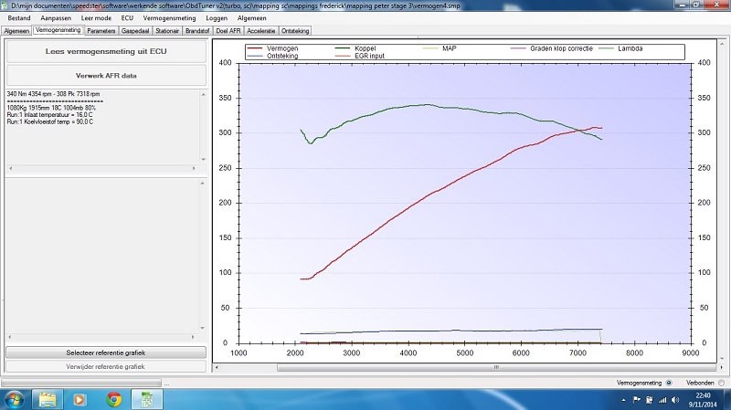

dyno run stage 3
ontsteking scherp en goede brandstoftabellen
en goed blokkie
340 Nm 4354 rpm - 308 Pk 7318 rpm

idd, nogmaals top werk Jan! :thumbup:
en nog met stage 1 nokken , nog zeer goed rijdbaar voor weekelijks gebruik :wink:

Dit is die van jou toch Frederic?
Als ik even in de postings terugzoek heeft je 2,2 nu:
8.9 wiseco's met eagle rods
regrind piper cams
supertech valves
dbilas klepveren
3.0 " pulley
vxr injectoren
Plus nog beetje kop tuning en manifold flowwerk...
Dat moet goed zijn voor 300-310pk (beetje afhankelijk van de cams) en ben zeer benieuwd wat eruit komt.
Aleen nu met Siemens 60lbs injectoren (ow ja, zal je ff pm sturen... :wacko: ) en ik neem aan een knap 2,5" doorgaand uitlaatsysteem?
M'n vermogensvoorspelling van toen klopte nog best aardig. :mrgreen:

Ik heb geen precieze meting, maar voor soortgelijke OBD curve zullen we Smiley en Dominique eens moeten vragen. (Dacht rond de 280, maar dat is volgens mij nog niet met optimale timing. de heren houden het een beetje veilig on track... :wink: )
ps; toerenlimiet ergens op 75-7600 zetten, dan ramt ie niet gelijk in de begrenzer... :yes:
