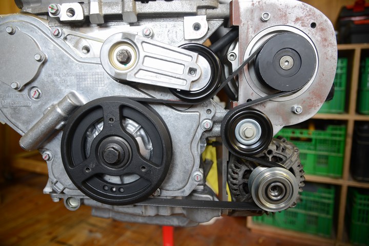

Nog wat beeldmatriaal.
De routing van de riem. In dit geval een 6PK1220. Geen van de gebruikte pulleys is origineel: crank is 6 ribs ipv 5, de spanner is van de NFT, tussen pulley ook van de NFT en de dynamopulley een greep uit de INA catalogus ... shoot herinner me net dat die Rotrex, een leen exemplaar, een pulley van 80 mm heeft en niet de 100 mm die er op moet :bag: Wordt dus een wat langere riem

Dat ziet er netjes uit zo en past allemaal net; compact en lekker wat poelie omlooplente. :thumbup:
Ik neem aan dat je de Rotrex turbinekant evt. nog op verschillende posities kan klokken?
aboellaard
Berichten: 822
Locatie: Emst
Bericht door aboellaard »
Ja, om de 60 graden. Deze positie komt, hopelijk, het mooist uit, omdat de uitgang precies in dat gat van de opgevouwdesofttopopbergplank valt, waar ook de chargecooler komt. Alsdat gat er niet zit moet je de uitgang 60 graden tegen de klok in draaien. Dat gaat nog net met de dynamo
