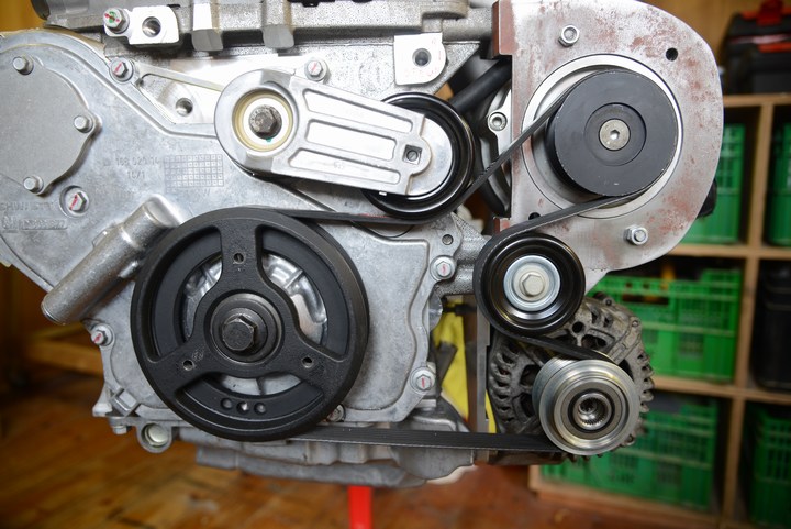

De routing van de riem. In dit geval een 6PK1220. Geen van de gebruikte pulleys is origineel: crank is 6 ribs ipv 5, de spanner is van de NFT, tussen pulley ook van de NFT en de dynamopulley een greep uit de INA catalogus ... shoot herinner me net dat die Rotrex, een leen exemplaar, een pulley van 80 mm heeft en niet de 100 mm die er op moet :bag: Wordt dus een wat langere riem

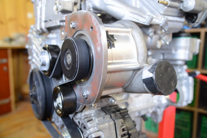

De Rotrex, met te kleine pulley. Kon ik gelukkig lenen van Clubsport terwijl de mijne in bestelling staat. Een oud ding met M10 draad voor de bevestigingsbouten ipv M8. Vandaar dat ie maar met 2 bouten vast zit, omdat ik geen zin had meer verloopjes m10-m8 te maken. De uitlaatopening valt, al het goed is, in de uitsparing verkregen door het opofferen van de opgevouwdesofttopopbergplank, waar dus ook de chargecooler komt. Lekker korte verbindingen dus. Hopelijk.

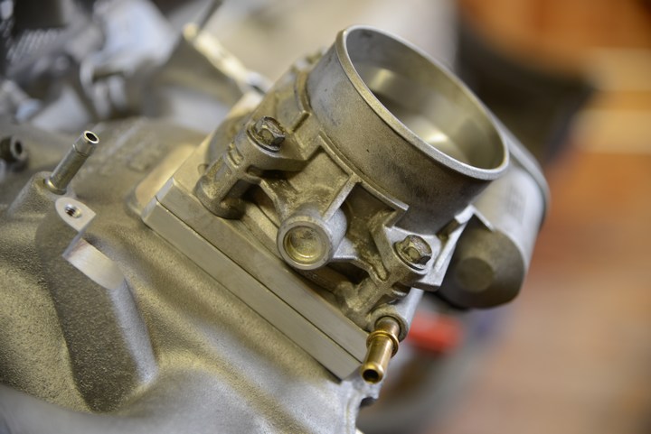

En de 68 mm TB met adapterplaat uit twee delen. Ik heb de opening van het spruitstuk ook wat groter gemaakt, 66 mm ipv 60. Buisdiameter na de Rotrex wordt 63 mm ID. Routing is van de chargecooler omhoog en met een fraaie (?) bocht de TB in. Rotrex inlaat gaat langs het spruitstuk naar de kant waar ook het OEM filter zit. Filter moet ik nog over nadenken, is zo makkelijk niet.

Dat ziet er netjes uit zo en past allemaal net; compact en lekker wat poelie omlooplente. :thumbup:
Ik neem aan dat je de Rotrex turbinekant evt. nog op verschillende posities kan klokken?
Geplaatst: 28 mar 2018 16:07
door aboellaard
Ja, om de 60 graden. Deze positie komt, hopelijk, het mooist uit, omdat de uitgang precies in dat gat van de opgevouwdesofttopopbergplank valt, waar ook de chargecooler komt. Alsdat gat er niet zit moet je de uitgang 60 graden tegen de klok in draaien. Dat gaat nog net met de dynamo

Je zal het dubbel gecheckt hebben, maar deze opzet komt (net) uit met de vorste wishbone ophanging rechts?
Geplaatst: 28 mar 2018 17:01
door aboellaard
Je bedoelt de het ophangpunt voor van de bovenarm rechtsachter? Enige dat in de buurt komt. Zit ongeveer 2 cm ruimte tussen onderkant van de dynamo en dat punt. Zou genoeg moeten zijn voor beweging van de motor.
Geplaatst: 28 mar 2018 17:36
door Exmantaa
aboellaard schreef:Je bedoelt de het ophangpunt voor van de bovenarm (ONDERARM) rechtsachter? Enige dat in de buurt komt. Zit ongeveer 2 cm ruimte tussen onderkant van de dynamo en dat punt. Zou genoeg moeten zijn voor beweging van de motor.
