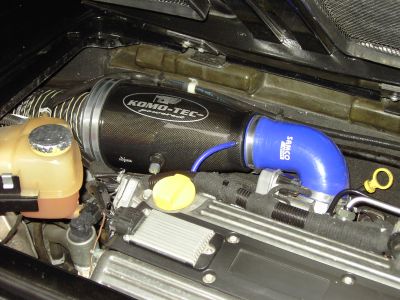

Kat er helemaal uit en een carbon-airbox ipv de k&n kit... Kost wat maar dan heb je ook wat... Lotus amsterdam heeft mijn kat liggen voor de keuring dus dat is ook geen probleem...

Reverie maakt de airboxen, te koop bij Lotus Amsterdam, Komotec verkoopt ze ook... Zullen er nog wel meer zijn die het verkopen
Prijs 399,- in carbon 499,-
Denk dat een catvervanger niet meer doet als de cat leeghalen, je behoudt dan wel het orgineel... Een 200 cell cat houdt toch ook de benzinedampen tegen en dan knalt ie echt wel anders als wat je nu hebt! Om het een naam te geven pruttelt ie nu en knalt ie dan, zit echt een groot verschil tussen! Bij mij dan en volgens leden van het uk forum is het dezelfde uitlaat waar wij mee rijden 8)

dus een speciale airbox veranderd sterk het geluid tegenover een K&N openluchtfilter??

zou dit komen omdat de buis tussen de k&n filter en de inlaat dempt???

Het is een ander geluid wat eruit komt, een beetje Joe Cocker (schrijf je dat zo :oops: ) als je tegen het einde van de toeren loopt en omdat hij gemonteerd wordt in de zijpot hoor je m beter en pakt ie alleen koude lucht wat ook weer veel beter is als de k&n die ook warme lucht pakt.. Anders moeten we effe afspreken dan kan je het horen!

bedoel je deze airbox?
http://www.moto-concept.de/de/autos/ope ... m_id=15338
en euhh.. mijn k&n filter zit gewoon op de orginele buis gemonteerd, dus hij zit linksachter bij het blok..
zou dit echt wat uitmaken??

Nee deze:
En ja dat maakt wat uit, het geluid is anders.. Veel sportiever!! :twisted:

ik zou persoonlijk niet voor de flowtec gaan, maar dat is mijn mening. Reden is het filterhuis wat je ook op de foto ziet. Als ik het goed heb begrepen is dat niet groter dan 14x14 cm. Ik vermoed dat dit ding niet zo erg geweldig zal filteren. Geluid zal geen probleem zijn, voor zover ik heb begrepen van mensen die er mee rijden is het echt geweldig.
Ik heb zelf een BMC geplaatst. Na een hoop zoeken ben ik op die uitgekomen als een filter wat lekker veel oppervlakte heeft (minimaal zoveel als het originele filter) en een goede flow. Rij er nu een jaar mee en bevalt me nog steeds prima.

hmm. als het nu alleen de aanzuigbuis, welke tussen de inlaat en je luchtfilter zit is, welke het geluid maakt, dan kan ik die zelf ook wel maken , en er mijn k&n filter op zetten toch :?: :?:
gewoon een 90 graden samco-verbindingssok, en een alu buis met een bocht erin???
lijkt me niet 320 euro te moeten kosten :?
Het lijkt simpel Marcel, maar je moet in die buis ook wat sensoren knoeien en dat is het lastige gedeelte...

marcel85 schreef:hmm. als het nu alleen de aanzuigbuis, welke tussen de inlaat en je luchtfilter zit is, welke het geluid maakt, dan kan ik die zelf ook wel maken , en er mijn k&n filter op zetten toch :?: :?:
Nee het zit m niet alleen in de aanzuigbuis maar ook in de bak waarin het filter zit en ja dan is carbon erg duur maar ook erg mooi!! 8) 8) :woship:
