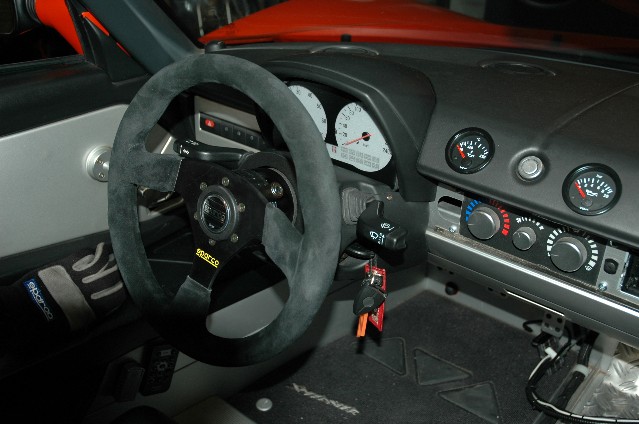

Alles weer op zijn plek metertjes inclusief Sparco stuurje :lol: :lol:

Ik ben ook even bezig geweest,
How to inbouwen van metertjes,
Ik heb er 3 nodig dus vondt het wel zo netjes 2 links en 1 rechts,
1x Dashboard
Afmeten en boren
Eerst lapjes verwijderen zoals op de volgende foto daarna wegfrezen
Zonder lapjes
Klaar
Nu zijn dit metertjes die ik van mijn vorige auto nog had, Maar
komen met een zwarte ring erop, Dan vallen ze minder op,
En met smoke glas,
Metertjes die ik gebruik zijn ,
A/F Air fuel meter,
Olie temp
Boost Meter
Dit zijn toch musthave als je blok tuned,

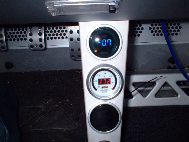

AEM Uego wideband lambda
Het volgende metertje zit eraan te komen, want heb ik afgelopen week binnengekregen :D
Hier alvast plaatjes van het metertje en ik zal er later (hopelijk binnen een paar weken) meer plaatsen als het eenmaal ingebouwd is..

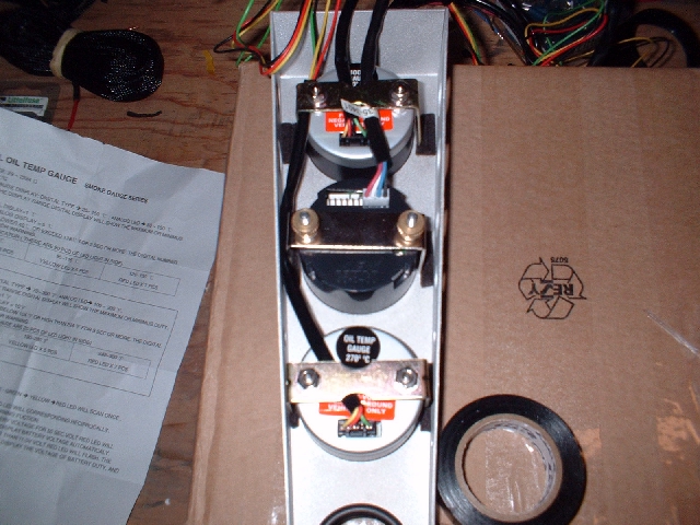

een kleine update..

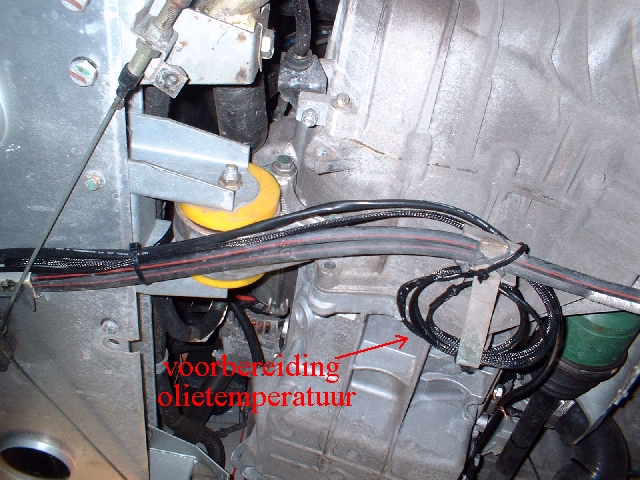

Toen ik toch met de radiator bezig was, ook gelijk maar van de gelegenheid gebruik gemaakt om de metertjes in te bouwen.
De eerder genoemde AEM wideband lambda zit erin en verder 2 metertjes van RaidHP voor digitale turbodruk weergave en olietemperatuur.
http://www.jps-tuningshop.com/product.asp?id=85195
http://www.jps-tuningshop.com/product.asp?id=85198

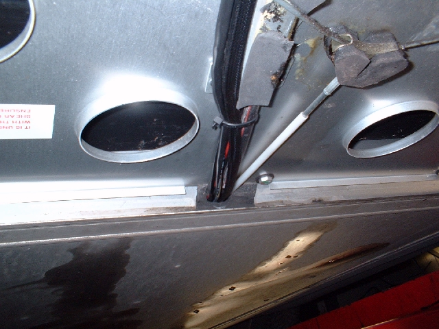

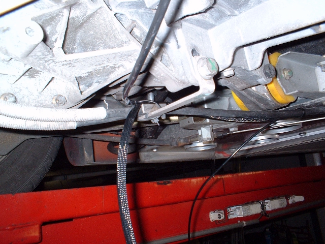

Ik heb dezelfde route gebruikt als Markv aangeeft op zijn site: de versnellingskabels gevolgd en alles door de "middenconsole" naar voren gelegd.

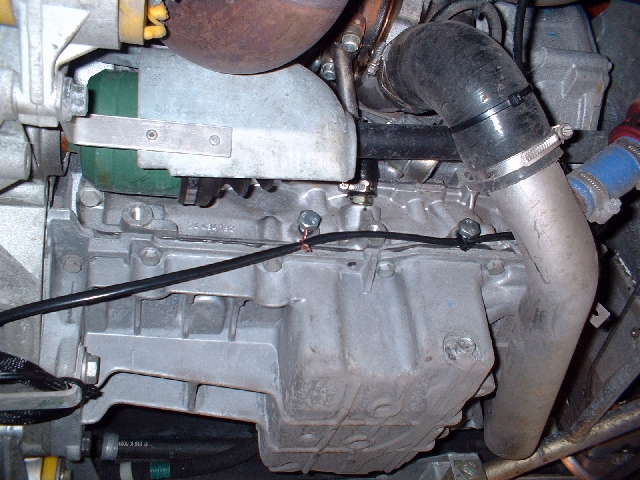

Olietemperatuur is alles voor voorbereid (de draden liggen tot onder de versnellingsbak), maar ik weet nog niet hoe ik de bijgeleverde sensor ga monteren (misschien extra carterstop bestellen en daarin gat boren en draadtappen).
De rest is aangesloten en werkt zoals het moet.

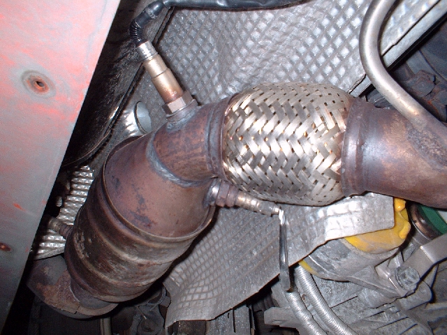

en... natuurlijk nog wat fotootjes voor de liefhebbers..
gr,
