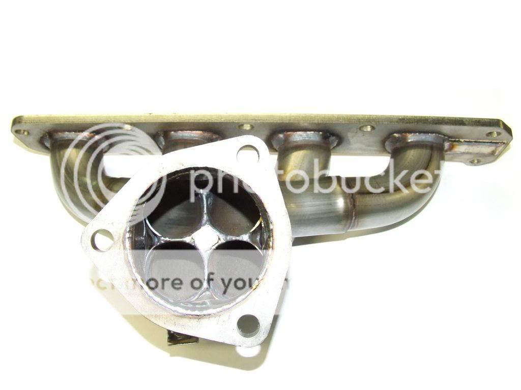

spruitstuk besteld :D
morgen even het geld over maken en dan afwachten
wanner die komt
het scheelt nog in gewicht ook een dikke 2,5 kilo :)
even een paar mooie plaatjes van het spruitstuk
groeten michael
