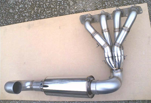

Ik kwam deze uitlaat spruitstuk met ingebouwde sportmetaalkatalysator
tegen op internet. Is dit wat? Prijs €919.

Ziet er uit als een Lexmaul. Staat op het Duitse forum een prachtig (horror)verhaal over.
- Montage niet eenvoudig (demontage nodig van de aandrijfas)
- Scheuren van het spruitstuk zelf
- Verbranden van aandrijfhoes door hitteprobleem
Dit alles uit mijn herinnering, dus wil je het zeker weten zoek naar Lexmaul op het Duitse forum ...

En als hij eruit ziet zoals op het plaatje dan gaat hij sowieso niet passen...
Katalysator zit ook wel erg dicht op het spruitstuk. Dat ding gaat inderdaad koken dan, niet goed voor de levensduur en stralingswarmte naar andere onderdelen.
Ik zou even wachten (maar voor hoelang?) op het 2bular spruitstuk

Ik weet niet of het van Lexmaul is. Staat op de site vanhttp://www.mathijssentechnics.nl/ en er sta verder geen info bij. Laat ze eens opschieten bij 2Bular.
