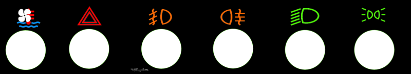

Was zelf ook al eens bezig geweest met een nieuw schakel paneltje voor de verlichting.
Hierbij mijn opzetje, is nog een versie 0.0.1, maw heeft nog wat werk nodig.
zat zelf meer aan DEZE schalekaars te denken.
Heb tevens een extra schakelaar om de Fan zelf te kunnen bedienen.

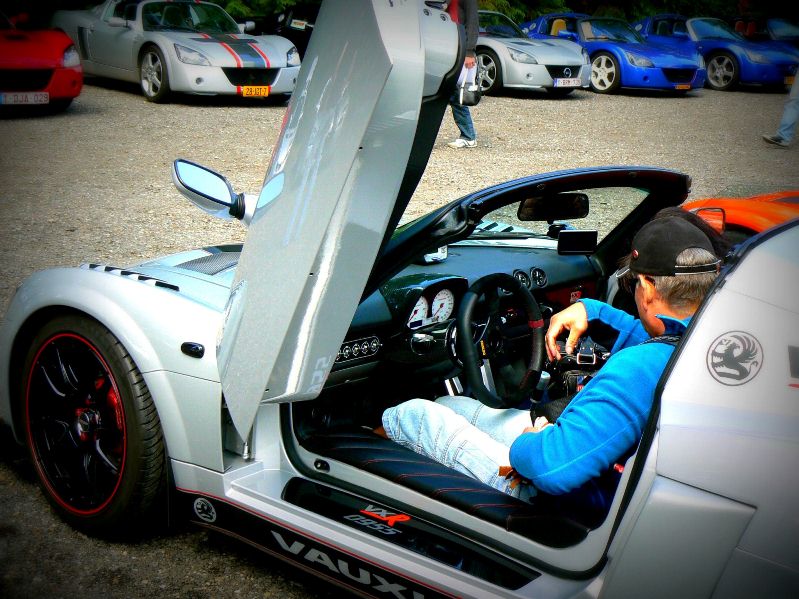

Ik heb ooit op een forum gelezen dat deze switches zelfgemaakte 'bedieningshandels' hebben.
Aan de auto te zien moet ik dat op het Duitse forum gezien hebben! :P
Erg mooi, maar ik denk dat ze kwetsbaar zijn, met name bij in en uit stappen.
leuke lichtknoppen; advieslengte max 1 meter 75. :D
