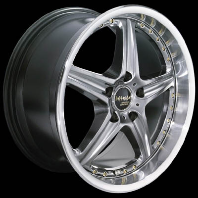

Okee vandaag weer andere besteld.
Na veel zoeken, rondkijken, uitrekenen en passen en meten toch weer op de barracuda's terecht gekomen.
Zoals eerder gezegd worden het nu de Epos, ik vindt die rand wel mooi en als ik de indy's nam in 8Jx18 had ik nog geen rand, de Epos heb ik dus gezien in 8Jx18 en deze hadden een mooie rand :lol:
Wat wordt het nu:
Voor 8J x 18 ET 35 met 10 mm verbreders en 215/40
Achter 9J x 18 ET 35 zonder verbreders en 255/35

Nogmaals de Epos
Nogmaals de Epos

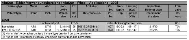

Bij ATS hebben ze ook 18" voor de speedster met ET25 :?:
ats 18J.JPG (26.51 KiB) 2710 keer bekeken
Ja dat was me bekend.Heb dezelfde 2 maand geleden verkocht aan Speedster, maar dan in 17 inch.Klein nadeel vind ik van 18 inch, je zit
aan duurdere banden, en een beetje verplicht aan de 30 of 35 serie.
én hou in de gaten dat je bij m.n. ATS niet alles kunt oplossen met spoorverbreders :!:
