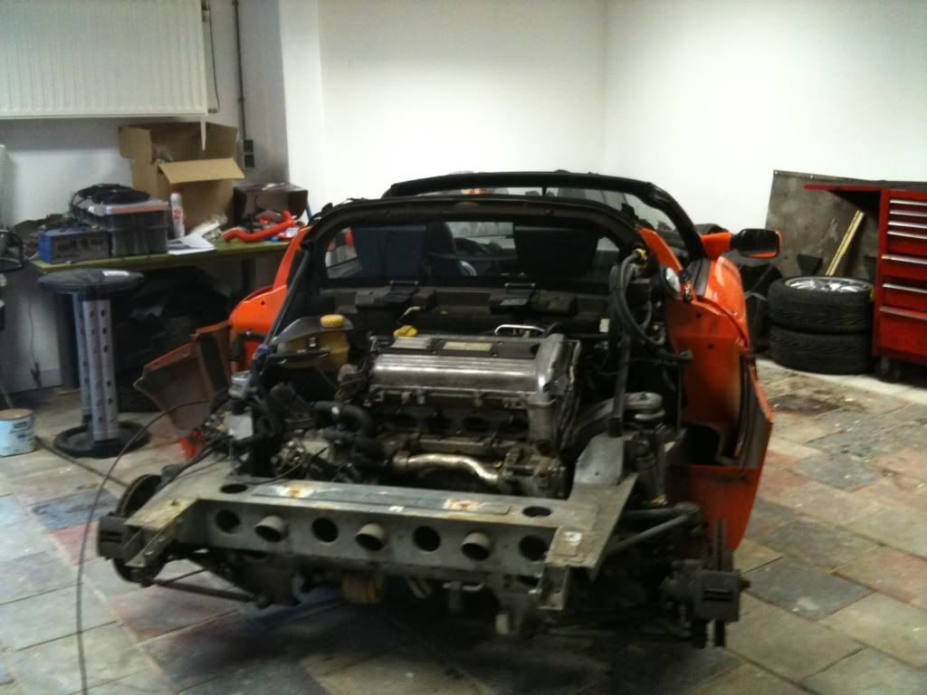

Bericht door Co'tje »

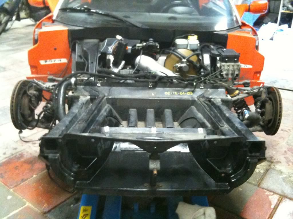

Na een dag sleutelen is de achterkant eraf. Het zat niet allemaal me, maar het is gelukt. Volgend weekend de voorkant!

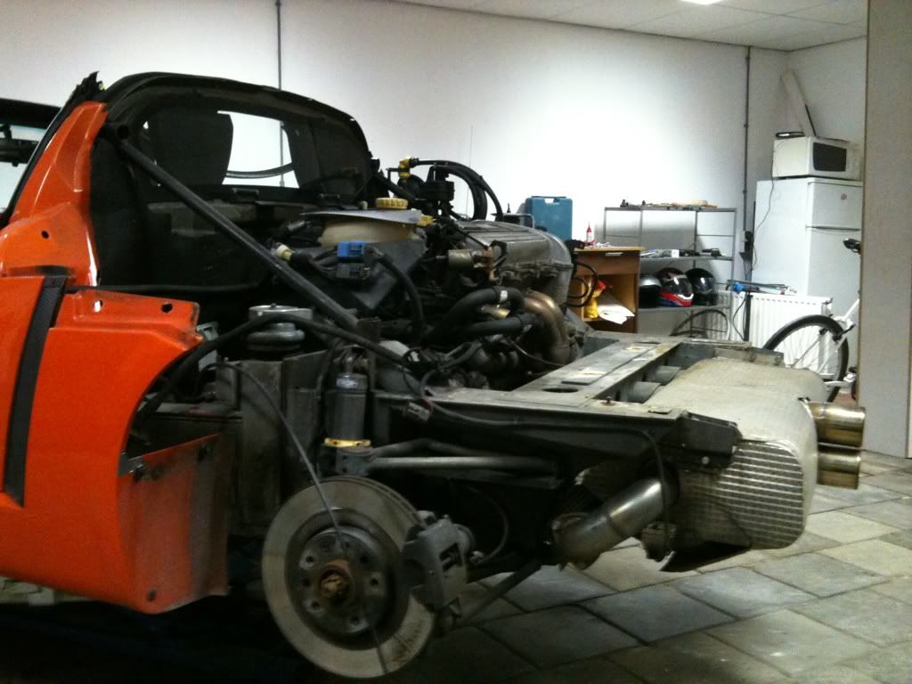

Uitlaat eraf en voor ruimte gemaakt om de extra radiateur erin te zetten. Dat wordt de klus voor volgend weekend.
De foto's en super tips van exmantaa en Smiley gaan me daar goed bij helpen! De SC van Exmantaa zit er trouwens super netjes in. Dat wordt mijn voorbeeld-auto 

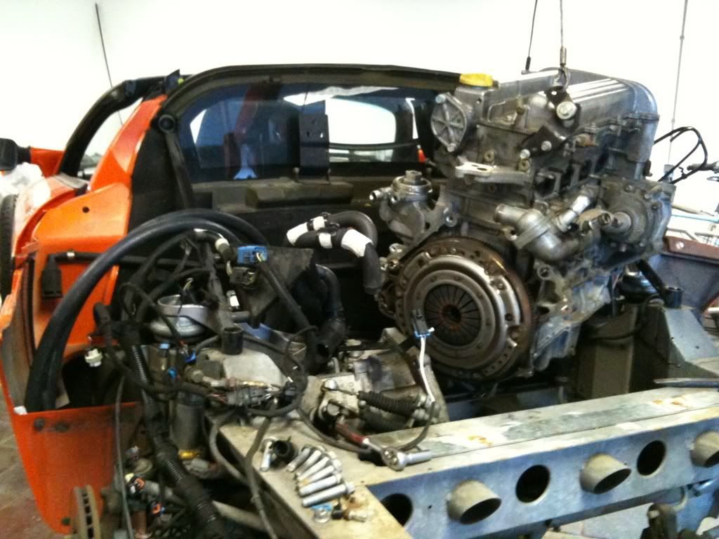

Vandaag de originele motor eruit getakeld. Je kunt er echt uitstekend bij zonder achterclam.
Heb een 100 amp dynamo gekocht op de sloop en op laten knappen. Vandaag aangepast en op het blok gezet.
Morgen spullen over bouwen van het oude naar het nieuwe blok en met de bedrading van de injectoren beginnen.
Maandag het vliegwiel opsturen en dan alleen nog wachten op de sportkoppeling. Dan gaat de nieuwe motor erin. Lig nog steeds op plan om in mei bij Klasen op de dyno te staan.

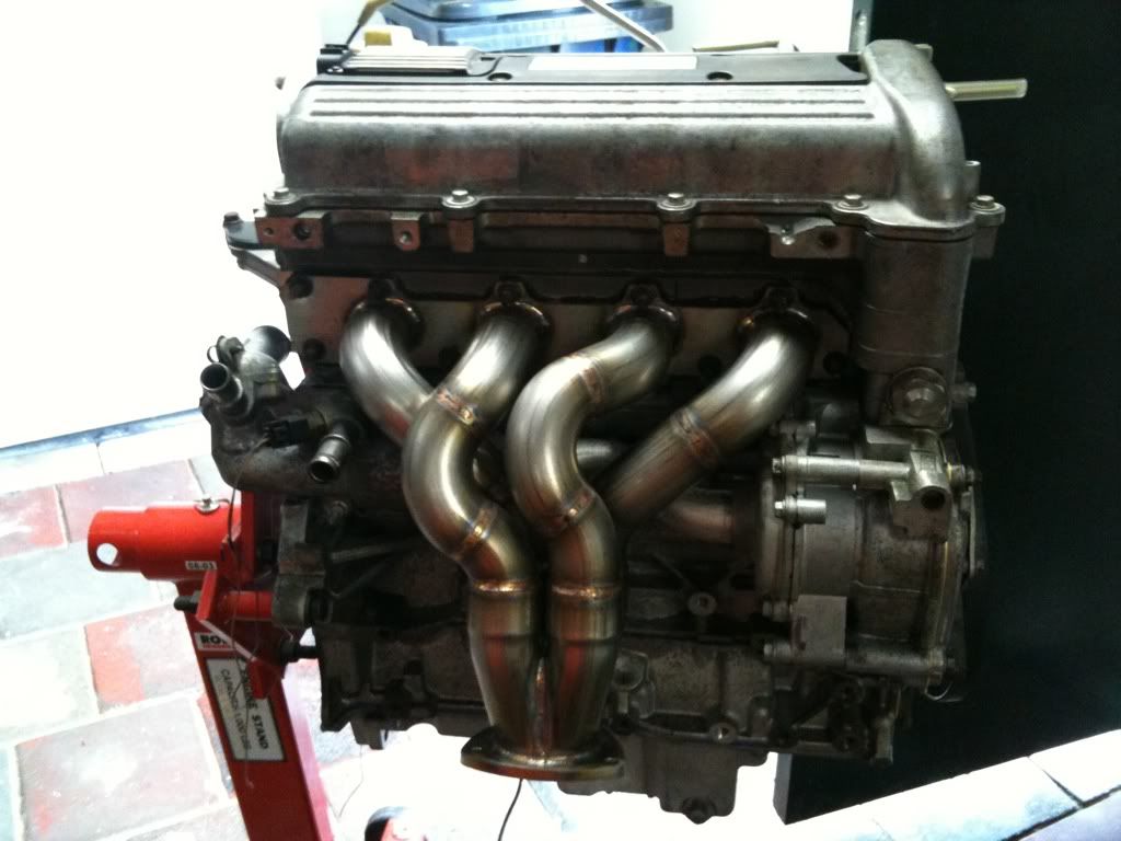

Vandaag de brandstofleidingen ingekort, watertankje intercooler klaargemaakt en het spruitstuk erop gezet.
Toch de andere foto er maar weer bij...
Laatst gewijzigd door Co'tje op 10 apr 2011 20:00, 2 keer totaal gewijzigd.

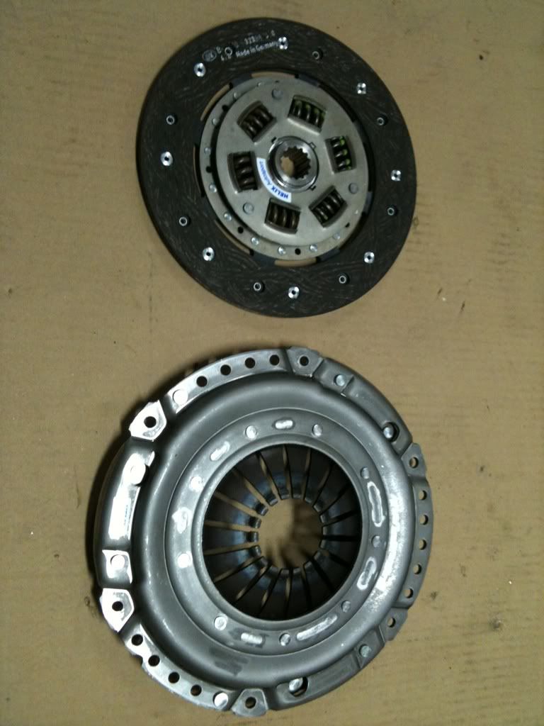

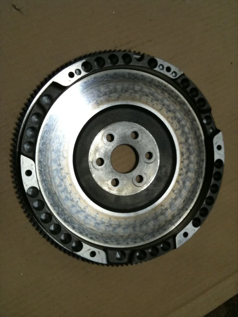

Sportkoppeling en afgedraaid vliegwiel deze week binnen gekregen.
Morgen de motor erin als er niets tegenzit.
Co'tje schreef:Vandaag de brandstofleidingen ingekort, watertankje intercooler klaargemaakt en het spruitstuk erop gezet.
Aparte manier van downpipe montage...
In de Speedster zou ik 'm toch even andersom monteren... :wink:

Hij zit er in de auto gelukkig wel goed onder :)
