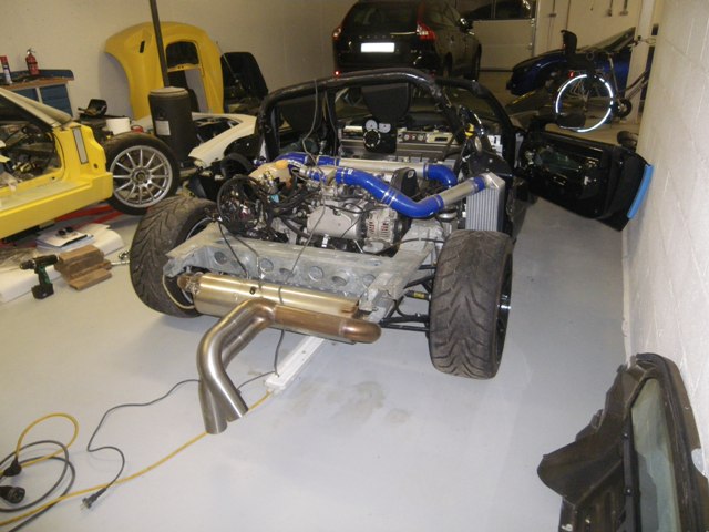

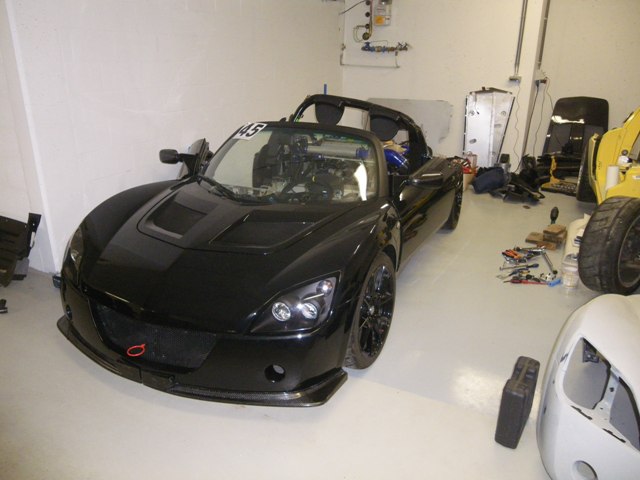

DB meettoestel is binnen, nu nog simulaties doen.
Uitlaat was dus ook weer open gegaan.
Ook heb ik een opening gevonden in de uitlaat waar een lambdasonde in kan.
Dus extra lawaai denk ik. Dichten.
Uitlaat misschien aan elkaar lassen.
Bochten 76mm 90° zijn ook binnen.
Foto hoe hij er even terug uitzag op Circuit Zolder.
- _MG_2058 - kopie klein.JPG (43.19 KiB) 3625 keer bekeken

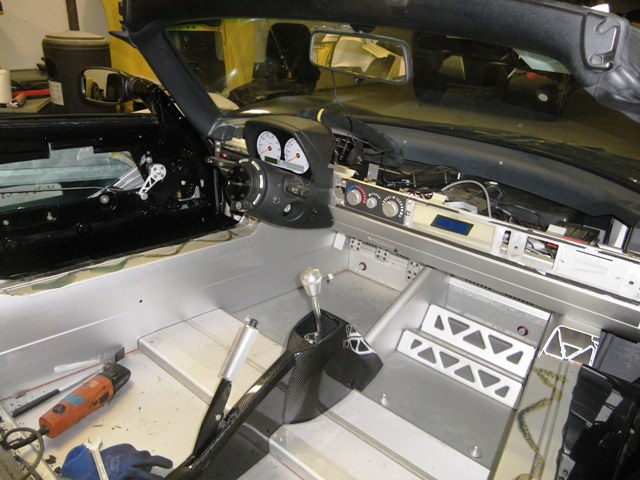

Re: Mijn nieuw atelier en verzameling

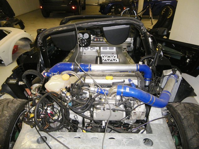

gemakkelijk werken aan de motor zo
- IMGP0129 k.JPG (82.7 KiB) 3622 keer bekeken
- IMGP0128 k.JPG (92.08 KiB) 3624 keer bekeken

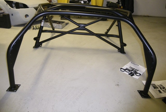

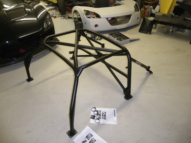

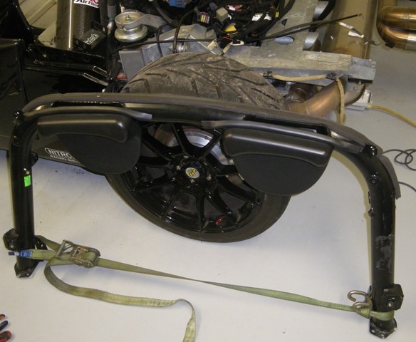

Vandaag 412km en 5h gereden, rolkooi afgehaald bij Beuckelaere Koekelare
uitpakken was al meer dan half uur
oude beugel is eruit
Nieuwe moet nog erin, veel meer werk voor te plaatsen als gedacht.
Maar eens we erin vliegen gaat het wel vooruit
- IMGP0132 k.JPG (69.26 KiB) 3571 keer bekeken
- IMGP0133 k.JPG (63.78 KiB) 3573 keer bekeken
Laatst gewijzigd door vauxhall op 27 feb 2016 9:58, 1 keer totaal gewijzigd.
"BLACK SHEEP OF THE FAMILY"
volledig gewicht oude rolbeugel compleet 11,4kilo
nieuwe compleet 39,6kilo
- IMGP0134 k.JPG (56.55 KiB) 3574 keer bekeken
- IMGP0135 k.JPG (59.62 KiB) 3571 keer bekeken
- IMGP0136 k.JPG (68.57 KiB) 3573 keer bekeken

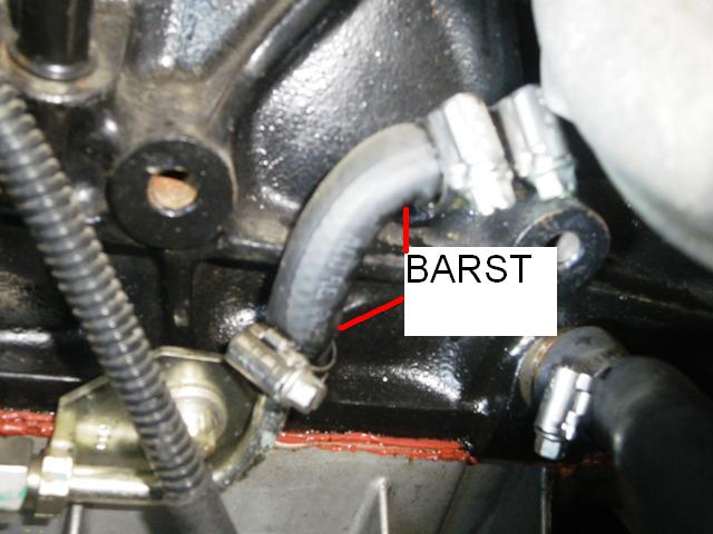

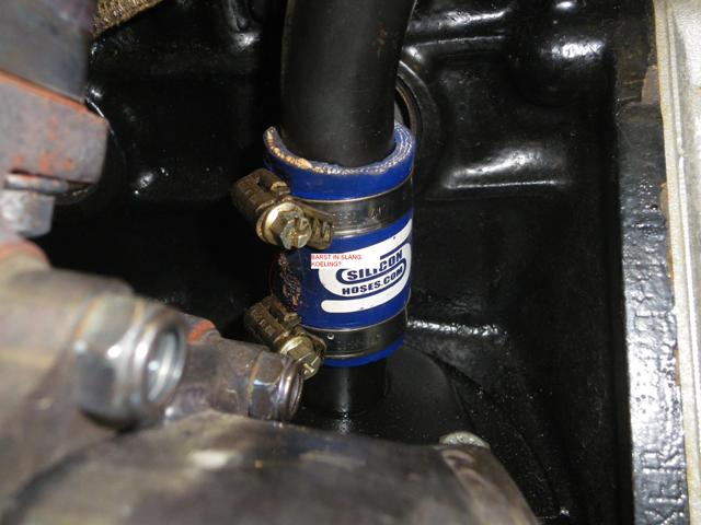

olie en koelinglekje gevonden
slangen houden het niet van de hitte
Ga bescherming plaatsen en vervangen.
Iemand een idee of zo een garett jasje nut heeft?
- IMGP0141 k.JPG (45.25 KiB) 3539 keer bekeken
- IMGP0138 k.JPG (42.96 KiB) 3542 keer bekeken

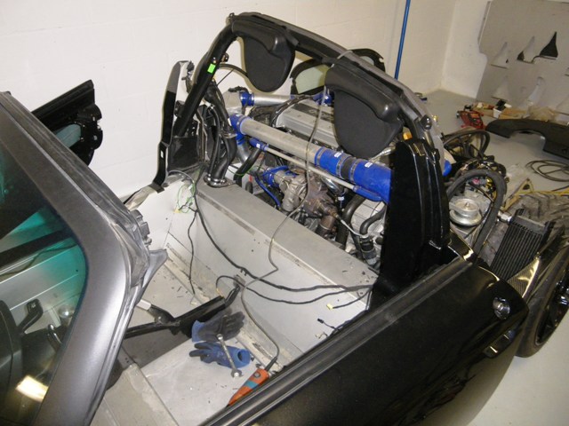

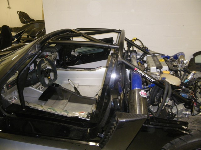

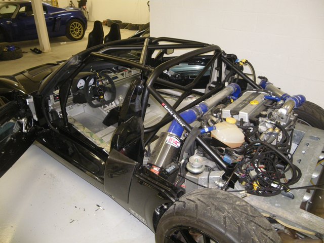

De rolkooi zit erin, nog veel werk te gaan.
Alles passen, aftekenen. Rolkooi eruit.
Boren door het chassis.
Rolkooi er terug in en vastzetten.
Voor de achterste beugel wordt geen enkel origineel boutgat gebruikt .
Helm zit tegen de rolbeugel. Ben 1m83 niet extreem groot.
- IMGP0158 k.JPG (60.72 KiB) 3547 keer bekeken
- IMGP0157 k.JPG (76.66 KiB) 3540 keer bekeken
- IMGP0156 k.JPG (79.83 KiB) 3537 keer bekeken
Geen probleem, bouw dat ding af en breng hem naar zolder eind van de maand, dan zal ik me maar opofferen en er een toerke in doen.vauxhall schreef:Helm zit tegen de rolbeugel. Ben 1m83 niet extreem groot.
Ben maar een klein manneke.
Tank je hem wel van tevoren af?
- sooike
- Berichten: 1068
Netjes die rolkooi, maakt het in -en uitstappen iets makkelijker

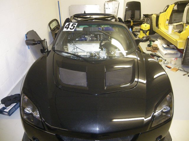

rolkooi speedster zit er helemaal in.
Carbon dakje ga ik dus niet gebruiken, teveel wegslijpen.
Er wordt dit weekend nog een 2 laags glasvezel dakje gemaakt voor mij.
Zodat ik dinsdag op Zolder kan rijden.
Moet nog een achterwand voorzien tussen motor en binneruimte...
Uitlaat lassen/aanpassen...
DB tests doen...
Voorste lip beter bevestigen...
Achterkant erop, diffuser etc...
Nu het weer een beetje mee
DB tests doen...
