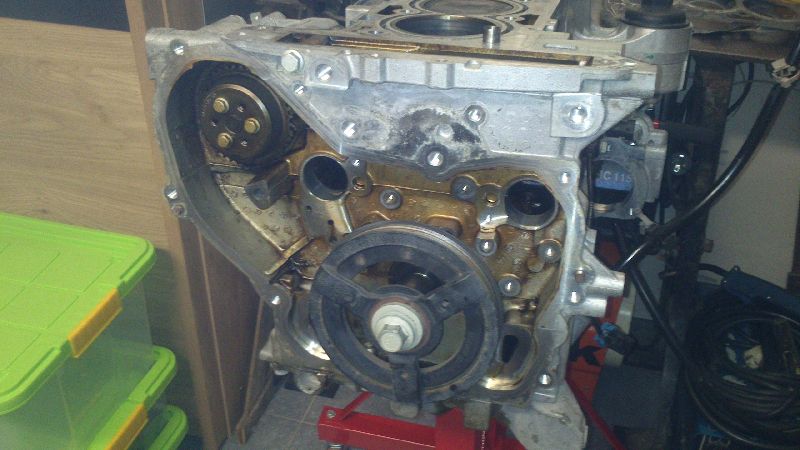

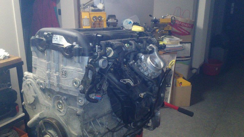

vandaag is blokkie binnen gekomen
heeft 51000 km gelopen is van 2005 (volgens de verkoper en de papieren)
motor nr 11451095
ik zie dat er standaard de egr klep is afgesloten
Re: ketchup
Die komt van een vectra B af aan het kleppendeksel te zien.
Ben ook benieuwd wat je precies in de M62 zelf gaat optimaliseren.
De vernauwing zit in spruitstuk deel, en niet zozeer in het M62 deel bij mijn weten.

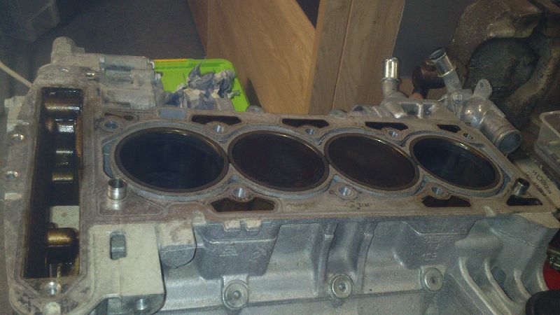

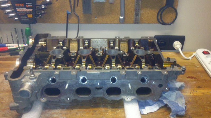

vandaag beetje bezig geweest
in één cilinder zit een lichte kras net voelbaar met de nagel
dit zal morgen bekeken worden met diegene die gaat helpen met de culasse
(slijpen kleppen, verlichten van de kleppen en vlakken van de culasse)
we zien wel weer verder dan

@Jan; de uitlaatzijde van de Ecotecs vormt een behoorlijke restrictie in de kop en zeker met een SC is daar aardig wat winst te halen. Inlaatzijde behoeft wat minder aandacht omdat de SC het toch wel naar binnen perst, mits daar niet teveel uitlaat restdruk heerst:

Daar is behoorlijk wat te halen dan. Is dit ook al eens van een Z22SE getest? (aangezien er 2.0 staat? of mis ik iets?).
