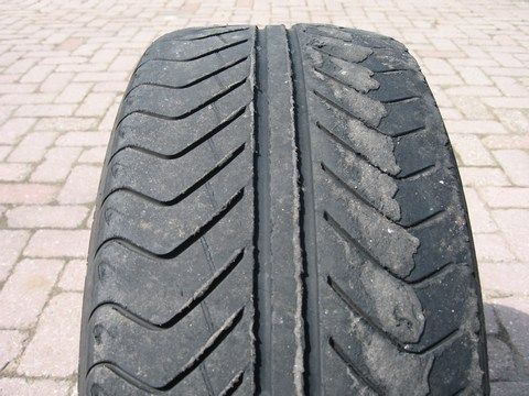

Dit is de linkervoorband. In plaats van slijtage, groeit er bij mij juist rubber aan :wacko: Is dat normaal? Camber aan de voorkant is iets van 1.2 graden. Zit nog 1 shim tussen, waar de houder van de ABS connector op zit. Ik heb dit nog niet eerder gezien. Achter staan ze op meer camber, maar is niets te zien. Slijten ook vrijwel egaal af. Op het moment van de foto heb ik nog een kilometer of 400-500 gereden na de trackday. Assen is trouwens wel een rubber feest geweest, heb ongeveer een kilo aan rubber uit de velgen kunnen vissen.

Is gewoon pick up, niks aan de hand, gewoon gas geven zijn ze weer schoon of anders zoals we in de racerij doen : fohn en plamuurmes erbij en afsteken.

Afsteken? Op deze manier gaan die banden nog jaren mee. Dan is dat trackday rijden helemaal zo duur nog niet. Band met zelf helende eigenschappen. En waarschijnlijk is de aangeplakte compound nog beter dan de oorspronkelijke. Ik begrijp nu eindelijk wat ze me plakbanden bedoelen :yes:
Re: Bumpsteer
Pickup zal minder grip hebben dan de gewone compound van je band denk ik.
Handige tip Harry. Ga ik zeker gebruiken. :thumbup:
